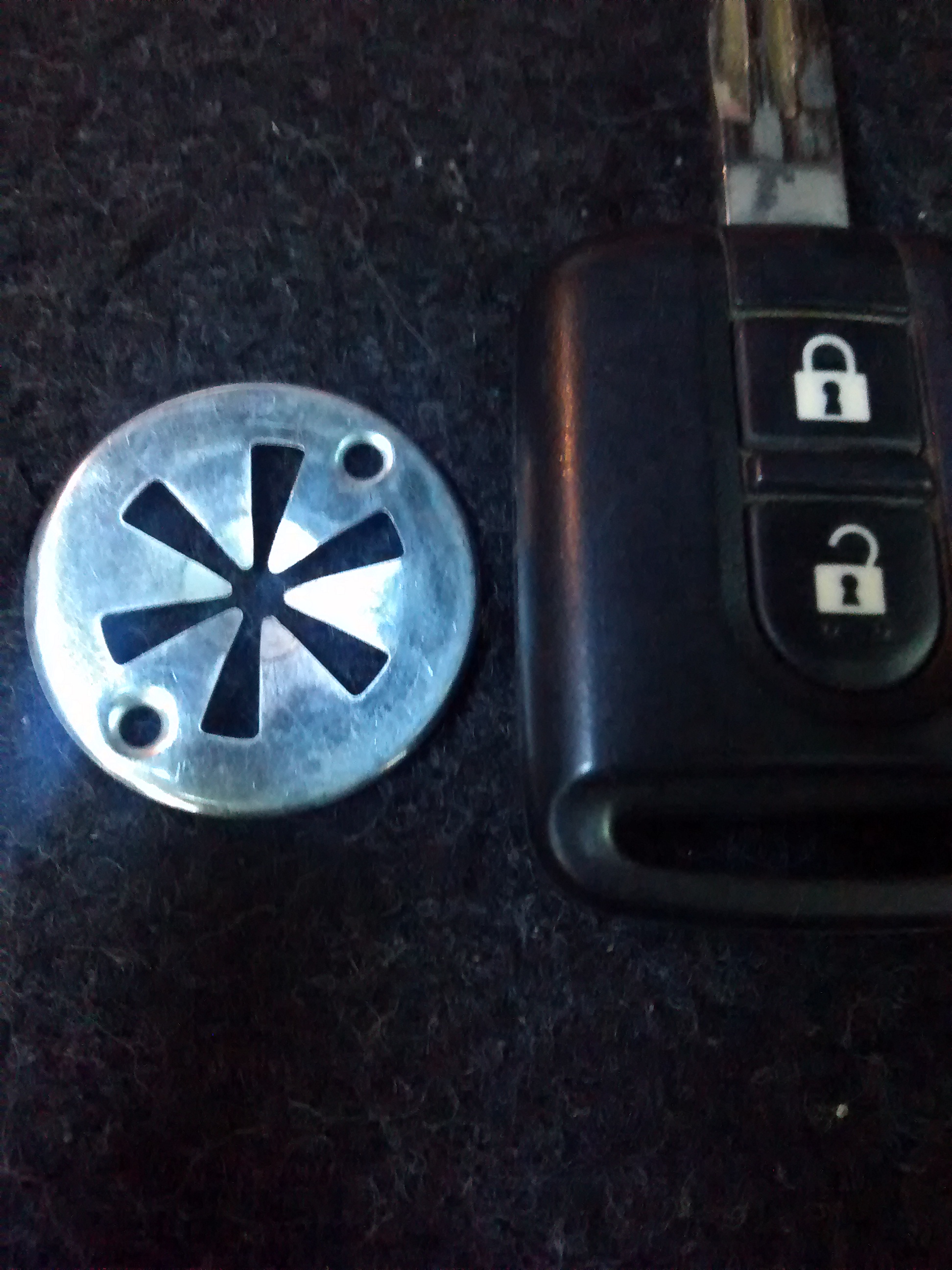

Похоже так оно и есть. Болтается как .... :oops:, а по кромке вообще сгнила, пальцами трухлявится. Вытащить ее насовсем не могу, чтоб не брынькала, не получается, не пускаеют ее пока геометрические размеры.
Интересно, что с ней делают обычно? Меняют на новую? А она продается такая?
Вот она | +

elektron
Нова продається. Правда швидше за все, щоб її поміняти потрібно буде знімати каталізатор. Як правило, вона прогниває біля болтів кріплення, їх там 4.
Після того, як вона майже прогнила біля всіх болтів кріплення, прикріпили її до каталізатора металевим хомутом. Якщо фланці на каталізаторі ще цілі то думаю років зо два ще термозахист протримається. У мене вона простояла 1,5 роки до заміни каталізатора.

Сообщение Torpedo » Пн авг 15, 2016 16:36:05
elektron писал(а):Интересно, что с ней делают обычно?
Сначала ищут что-то такое:
потом просто закрепляют.
У тебя что термозащита первый раз оборвалась?
