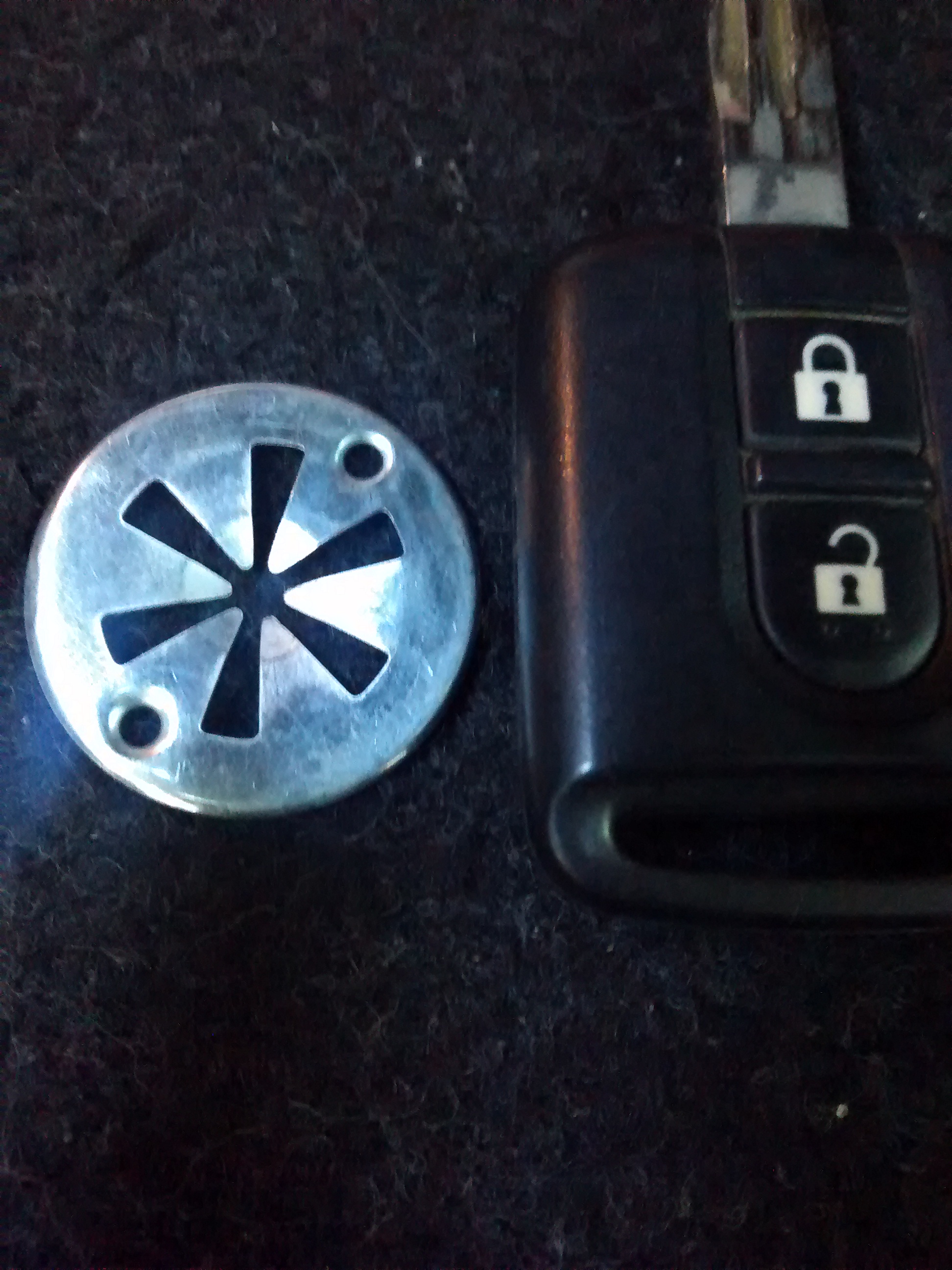

elektron писал(а):Интересно, что с ней делают обычно?
Сначала ищут что-то такое:
потом просто закрепляют.
У тебя что термозащита первый раз оборвалась?
