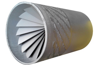

Было принято решение: на место первого катализатора установить турбоконвертер (РСВ), а вместо второго дожигателя поставить пламегаситель.
РСВ красиво заварили внутрь коллекторного ката.
