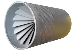

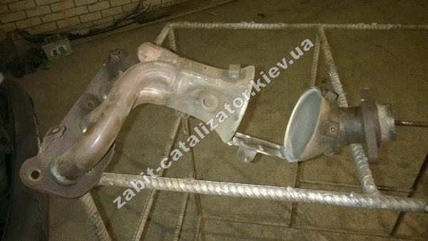

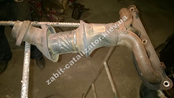

Сообщение mig7 » Вс янв 31, 2016 18:01:20
NISSAN QUASHQAI 2008 2.0 Удаление катализатора
30 октября 2015
Демонтаж
Снимаем верхнюю часть выпускного коллектора вместе с катализатором.
Вынимаем сам катализатор и видим что его уже немного проплавило сверху. Да и судя по работе второго лямбда-зонда и наличии ошибки Р 0420 (эффективность катализатора ниже порогового значения), его работа была явно не удовлетворительной.
Когда демонтировали и вскрыли второй кат, оказалось что он уже начал разрушаться и пускал керамическую пыль.
Было принято решение: на место первого катализатора установить турбоконвертер (РСВ), а вместо второго дожигателя поставить пламегаситель.
РСВ красиво заварили внутрь коллекторного ката.
Установили и настроили наш эмулятор катализатора СК-02а.
В итоге чек погашен, двигатель работает тихо и ровно. Клиент доволен.
А через пару дней получили от него звонок. Он выражал свою благодарность и сказал что машина едет резвее. Расход по городу пока не ясно, а по трассе упал на 1 литр: с 7,2 до 6,2 л/100 км
ЧТО СКАЖИТЕ?

А какие мнения по поводу установки турбоконвертера (РСВ)?
Re: У всех Кешиков на пятый год проблема с глуши Готовтесь
Сообщение Torpedo » Вс янв 31, 2016 21:18:39
mig7
Без магнита на топливопрводе работать не будет :D
Сообщений: 126
Вс окт 07, 2012 07:41:13
Cash on hand: 73.60
Благодарил (а): 7 раз.
Поблагодарили: 39 раз.
Авто: Nissan Qashqai 1.6 2007 2WD ACENTA TYPE
Сообщение mig7 » Вс янв 31, 2016 21:46:23
шутки это хорошо, а по делу?
