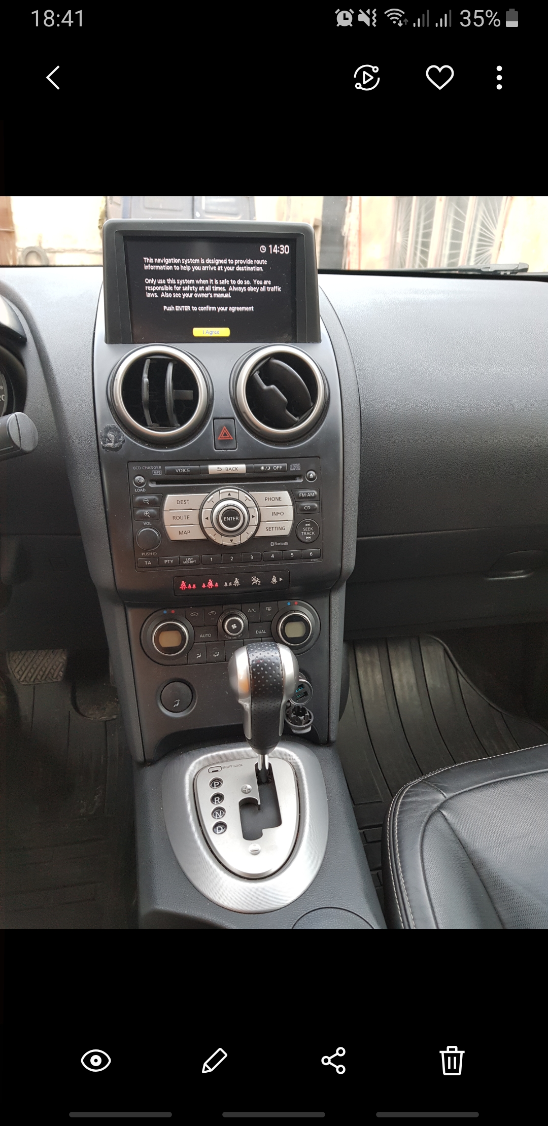

Всем здравствуйте.
Владею кашкаем почти год. У меня 2008 год. У меня магнитола с верхним экраном на 6 дисков читает мп3, но аукс флешки нет. Может повторюсь, но есть какое то решение его припоять или эмулятор какойто? Извиняюсь если повторяюсь, буду благодарен за любоц ответ.
Спасибо.
Сообщений: 8976
Cash on hand: 1,689.06
Благодарил (а): 1308 раз.
Поблагодарили: 1415 раз.
Re: AUX
Сообщение oleg_t » Вт янв 28, 2020 14:52:10
d1mas6ka писал(а):У меня магнитола с верхним экраном на 6 дисков читает мп3
Магнитола явно не родная, родные кроме CD-ROM ничего не читали.
Я слушаю то что хочу через ФМ-трансмиттер.
Сообщений: 7
Пн янв 27, 2020 22:19:36
Cash on hand: 4.70
Авто: Nissan Qashqai, 2.0 л. CVT передний привод
Re: AUX
Сообщение d1mas6ka » Вт янв 28, 2020 18:46:08
Да вроде родная, фм-трансмитер то же есть, но хочется, что то по лучше слушать,от трансмитера много и часто шумов, а это напрягает.
Re: AUX
Сообщение bykovdima » Вт янв 28, 2020 22:34:22
oleg_t писал(а):Магнитола явно не родная
голова родная. автор скорее всего перепутал и мп3 она не читает, только CD.
d1mas6ka писал(а):но есть какое то решение его припоять или эмулятор какойто?
только замена головы

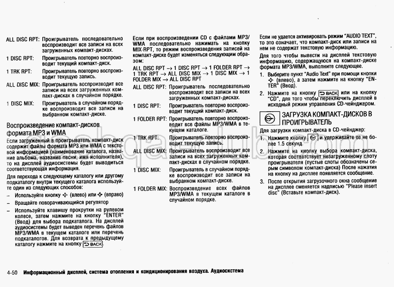

bykovdima писал(а):голова родная. автор скорее всего перепутал и мп3 она не читает, только CD.
На фотке магнитолы написано что mp-3 читает. Значит в топовой комплектации с выносным монитором так было, уже забыл.
Re: AUX
Сообщение bykovdima » Ср янв 29, 2020 09:43:58
у кого НавиПаки проясните ситуацию с мп3 в штатной голове :)
Re: AUX
Сообщение oreh » Ср янв 29, 2020 10:37:04
bykovdima писал(а):у кого НавиПаки проясните ситуацию с мп3 в штатной голове :)
так че там пряснять... все в инструкции
Re: AUX
Сообщение bykovdima » Ср янв 29, 2020 21:06:52
oreh
это ж искать надо было :)
