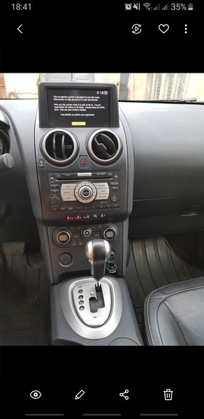

Всем здравствуйте.
Владею кашкаем почти год. У меня 2008 год. У меня магнитола с верхним экраном на 6 дисков читает мп3, но аукс флешки нет. Может повторюсь, но есть какое то решение его припоять или эмулятор какойто? Извиняюсь если повторяюсь, буду благодарен за любоц ответ.
Спасибо.

d1mas6ka писал(а):У меня магнитола с верхним экраном на 6 дисков читает мп3
Магнитола явно не родная, родные кроме CD-ROM ничего не читали.

Да вроде родная, фм-трансмитер то же есть, но хочется, что то по лучше слушать,от трансмитера много и часто шумов, а это напрягает.

oleg_t писал(а):Магнитола явно не родная
голова родная. автор скорее всего перепутал и мп3 она не читает, только CD.
d1mas6ka писал(а):но есть какое то решение его припоять или эмулятор какойто?
только замена головы

bykovdima писал(а):голова родная. автор скорее всего перепутал и мп3 она не читает, только CD.

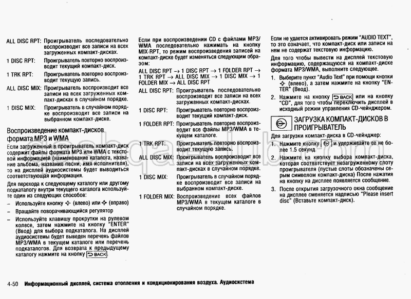

На фотке магнитолы написано что mp-3 читает. Значит в топовой комплектации с выносным монитором так было, уже забыл.

Сообщение bykovdima » Ср янв 29, 2020 09:43:58

Re: AUX
Сообщение oreh » Ср янв 29, 2020 10:37:04
bykovdima писал(а):у кого НавиПаки проясните ситуацию с мп3 в штатной голове :)
так че там пряснять... все в инструкции
