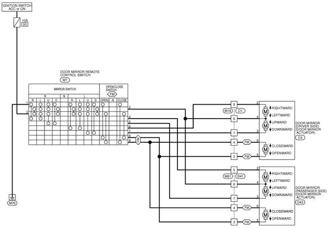

Сообщение AnD345 » Чт мар 20, 2008 07:19:07
Идея очень интересная, но мне кажется осложнена отсутствием шаговых двигателей. Стоят обычные эл.моторчики. И нет ни какого контроллера штатно, схема зеркал до опупения проста.
Для реализации автоопускания на задний ход придется что нибудь колхозить. :?
Кто возьмется?
