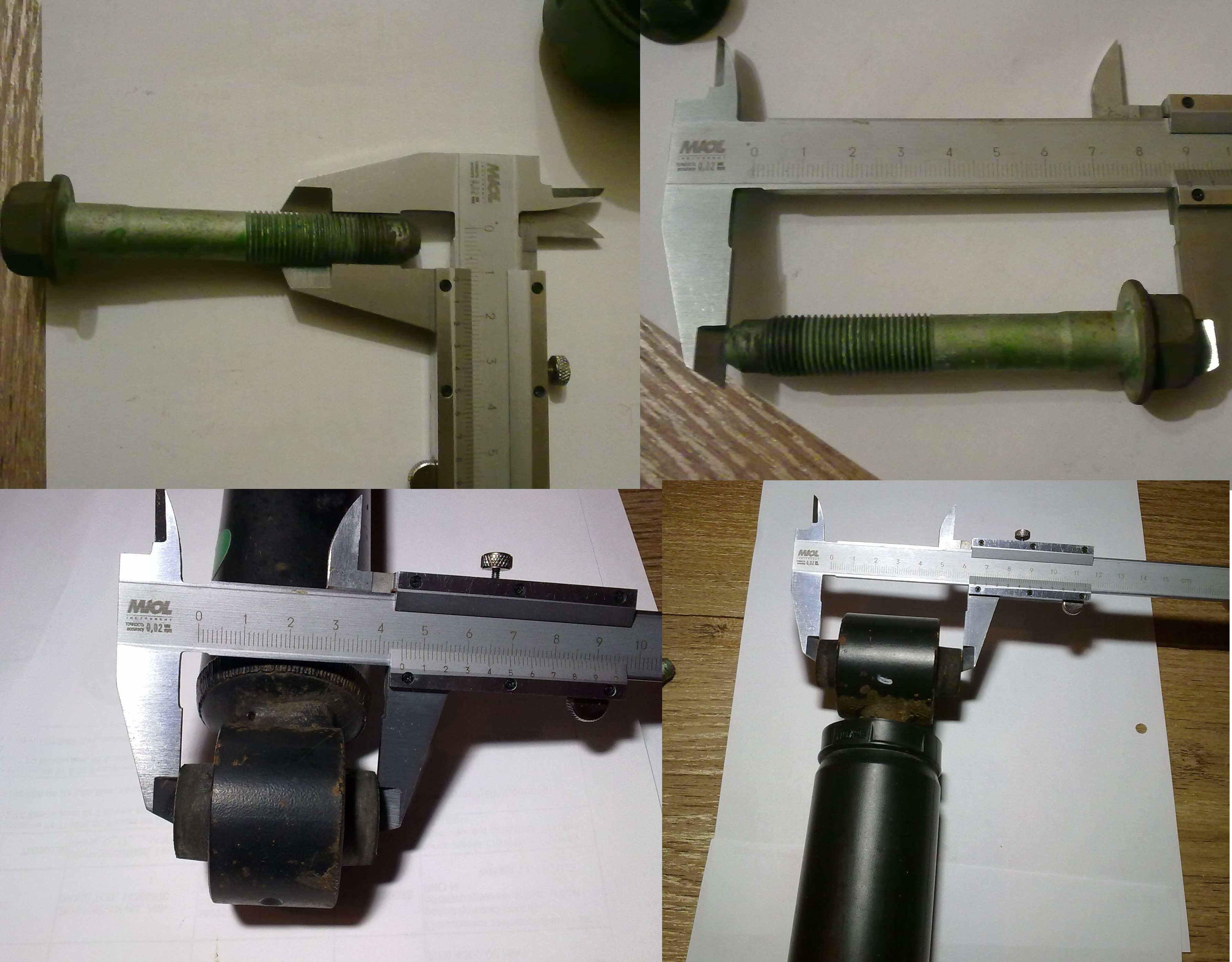

И еще замеры

Сообщение Yupiter » Сб ноя 15, 2014 21:35:46
Из за того что аморы стоят не ровно а пол углом, при раскачивании они очень быстро убивают сайленты. Поскольку они одновременно и зажаты намертво болтом и вынуждены постоянно смещаться. Все нагрузка приходится на сайленты и втулки
Теперь у меня очень интересный вопрос к знатокам.
Учитывая что мои амортизаторы в рабочие и сайленты в норме, почему они грохотали?
Разом ми сила!
