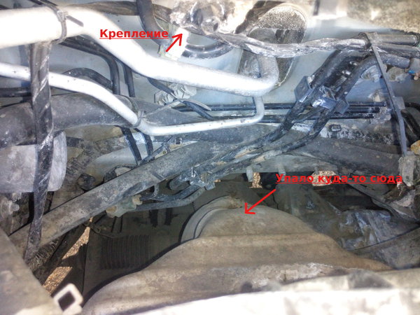

ну вот и у меня загорелась шумоизоляция, которая упала на коллектор.
приятного, честно говоря мало. хотя и отделался почти легким испугом за некоторым исключением.

выглядит не очень, дым я заметил когда вышел из машины, пока ехал - ни запаха, ни его вида не было.
да, я этот случай тоже знаю. проблема не в катализаторе, у меня шумка упала на выпуск.
пока что не очень, машина на ходу, но топливные трубки немного оплавились - нужна замена.

а на фотках особо ничего не видно.
в момент горения - было не до того, а последствия не сильно то и видны.
блестящая трубка по центру экрана - это поплавившаяся.

Все эти случаи прошли чрез Ваше покорное СТО , проблема не в катализаторе!!! , проблема в шумке , старость не радость , она от времени и влаги размокает и рвется в местах крепления , падает на выпускной коллектор . И не зависимо есть каталик или нет , она загорится . Всем советую пересмотреть места крепления этого войлока . Кстати , открытым огнем он не горит , тлеет как старый советский матрац.

Alexsoff писал(а):пересмотреть места крепления
Фотка со стрелочками где проверять была бы совсем не лишней...

проверить лучше всю, а не только там где места креплений.

Обязательно проверьте свои шумки. В моем случае она потихоньку отклонялась вперед, но как-то не заморачивался...
На креплениях она так и осталась с креплениями(фотка ниже), т.е. повредиться может в любом месте.
Тлело/дымилось минут 20 по рассказу МЧСников (видео не забрал, не до этого было). Черно-сизый дым на всю лобовуху.
Но получается, что открытого огня не было, ничего не поплавилось (думаю первые пошли бы пластиковые хомуты).
Так что минус капот. Идиотская ситуация.

Антон , не срезали , а вытащили как отгнившую термозащиту которая давала дребезг , в вашем случае она загорелась от того что упала на колектор , у Шейка была термозащита но не спасла. Трубки поплавились от горевшей шумки
