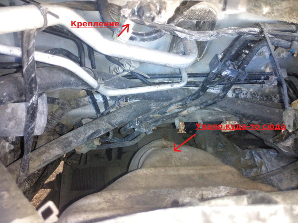

oleg_t писал(а):Знаю еще один Кашкай из клуба, пока водителя не было возле машины - пожарная дружина выломала капот и засыпала все белым порошком. Приятного мало, капот под замену.
это я
Сорри, никак не доходили руки раньше написать.
Обязательно проверьте свои шумки. В моем случае она потихоньку отклонялась вперед, но как-то не заморачивался...
На креплениях она так и осталась с креплениями(фотка ниже), т.е. повредиться может в любом месте.
Тлело/дымилось минут 20 по рассказу МЧСников (видео не забрал, не до этого было). Черно-сизый дым на всю лобовуху.
Но получается, что открытого огня не было, ничего не поплавилось (думаю первые пошли бы пластиковые хомуты).
Так что минус капот. Идиотская ситуация.
