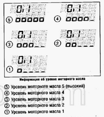

Сообщение AnD345 » Чт фев 07, 2008 14:16:36
На исправном Ниссановском двигателе - обычно не требуется долив.
Залитой при замене масла порции как раз хватает на 15000 км.
Но в конце срока могут случиться неожиданности при большом наклоне автомобиля.
Следим при запуске за оранжевым диcплейчиком и надписью "Oil Good" - это уровень. Не путать с межсервисным пробегом, который можно выставить самому.
Небольшой долив масла в период между ТО, не считается проблемой.
Всё зависит от количества. Можно и 100 грамм долить, а можно и литр.
Следить иногда по щупу тоже не помешает... мало ли что.

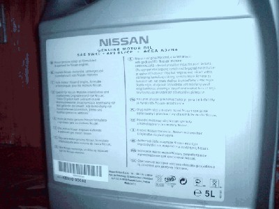

На ТО меняли из канистры, остаток положили в багажник.
Канистра 5л

AnD345 писал(а):Следим при запуске за оранжевым диcплейчиком и надписью "Oil Good" - это уровень
А ещё если немного дольше подержать кнопку компа, то появляются пять кубиков по которым следишь за уровнем масла, а ближе к замене их может остаться три или два, как у кого. Но это ещё не значит, что сразу масло надо доливать. Мне например, уже пару сотен км. до ТО-3 осталось и я масло не доливал, и вообще, между заменами не доливал ни разу.
Qashqai - маньяк
Сообщений: 224
Images: 1
Пт ноя 30, 2007 08:29:57
Откуда: Сургут (ХМАО)<->Феодосия
Cash on hand: 33.20
Благодарил (а): 44 раз.
Поблагодарили: 57 раз.
Пункты репутации: 103
Сообщение AnD345 » Пт фев 08, 2008 10:46:18
TIMUR писал(а):...то появляются пять кубиков по которым следишь за уровнем масла, а ближе к замене их может остаться три или два, как у кого. Но это ещё не значит, что сразу масло надо доливать...
Правильно.
Это и есть уровень. мануал 2-10
