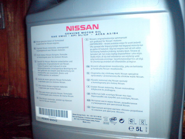

А мне принесли канистру и сказали что это с бочки такое же масло как в канистрах только дешевле...
что думаете? может мне не то что то налили? :(
Сообщений: 2191
Вс май 06, 2007 16:24:18
Пункты репутации: 15
Сообщение igor_big » Чт фев 07, 2008 13:33:12
Викторович
С бочки по-моему лили 10w40 (с канистры 5w40). Где-то обсуждали уже.

На ТО меняли из канистры, остаток положили в багажник.
Канистра 5л
