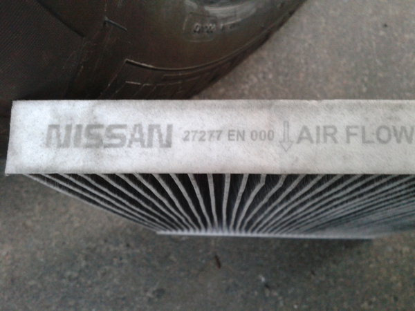

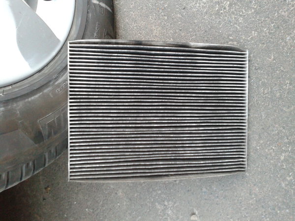

Состояние фильтра за 18 000 км наших "чистых" дорог
Родной код фильтра (для поиска аналогов)
