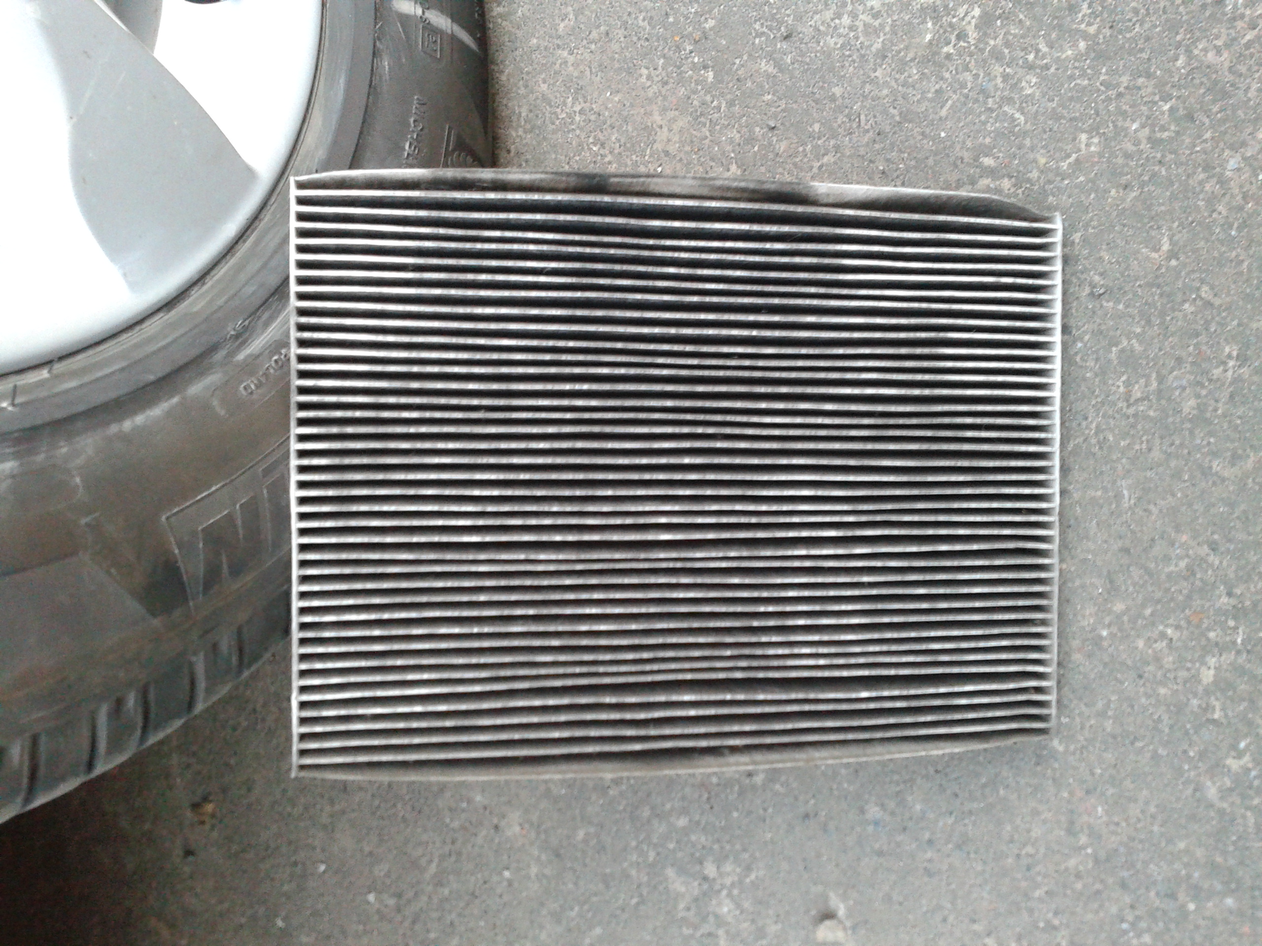

Состояние фильтра за 18 000 км наших "чистых" дорог

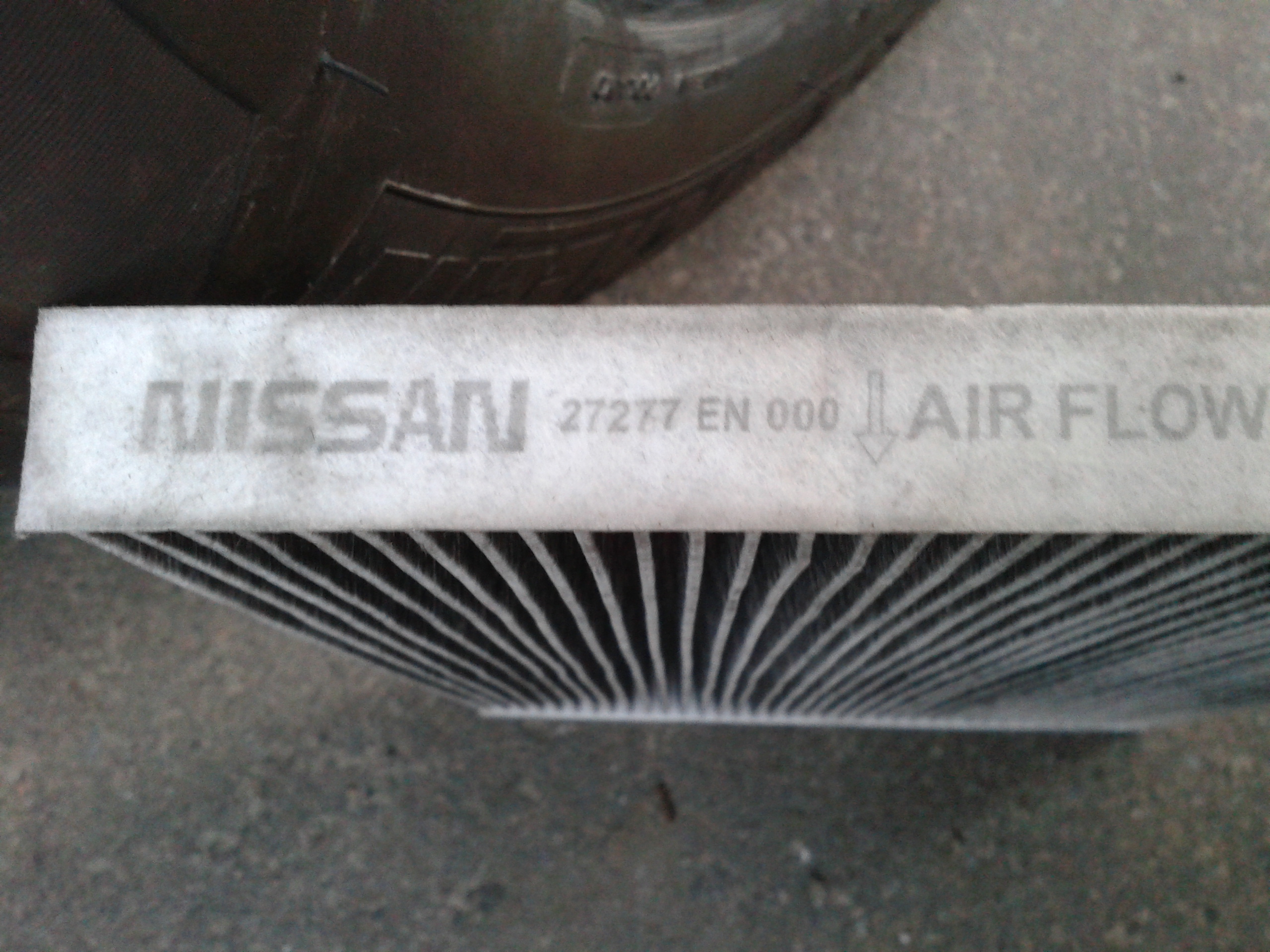

Родной код фильтра (для поиска аналогов)
