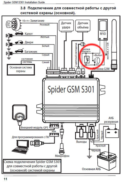

5. По установке - после изучения инструкции понял, что самая нужная кнопка "Валет", а также подключение считывателей для ключей/меток снятия с сигнализации идет по двум проводам... Получается, чтобы снять авто с сигнализации нужно просто их найти и закоротить? А найти их можно по потертостям на обшивке (не так много удобных мест в кашкае, чтобы установить считыватель).
И где можно найти инструкцию по установке Spider GSM с CAN-шиной.
А чому Ви вирішили що мітка просто закорочує цю пару? Взагалі то це сигнальні проводи, а не проста контактна пара.

levsha писал(а):4. А хто сказав що Nissan (чи правильніше казати Bosh?) придумував "щось таке"? Взагалі то достатньо відкрити нормальни книжку по криптографії в розділі про аутентифікацію. Всі алгоритми вже придумані. Виробникам просто треба всього-навсього взяти і використати ці алгоритми, а не ліпити свій дирявий велосипед (чим вони регулярно займались до останнього часу)
5. А чому Ви вирішили що мітка просто закорочує цю пару? Взагалі то це сигнальні проводи, а не проста контактна пара.

5. так по схеме посмотрел.... Кнопка "Валет" была в параллель включена. И остальные считыватели точно так же... Найди любой и снимай с сигнализации сколько хочешь. Схему могу прикрепить позже, если надо.
Re: Spider GSM - Очередные пара вопросов
Сообщение levsha » Вт апр 09, 2013 22:20:38
7777s
5. Це считувачі, не закорочувачі.

Сообщение 7777s » Ср апр 10, 2013 08:47:30
levsha писал(а):7777s
Значит в инструкции кнопка нарисована "не просто кнопкой"))) И I-button тоже.
Смотри выделение красным...
Считыватель и кнопка ВАЛЕТ - на одной двухпроводной линии. Воспринимайте ее как последовательную шину. Если начать замыкать проводочки, то вскоре кнопка ВАЛЕТ перестанет работать (заблокируется), а считыватель будет работать как ни в чем не бывало. От кнопки ВАЛЕТ ведь - 4-значный код. Подобрать его на практике нереально - система заблокирует кнопку при неправильном вводе.
СAN-шина не нужна. Но если очень хочется - купите модуль CANTEC или Starline (могу помочь с этим) - и подключение по инструкции к модулю.
Но, повторюсь - это не нужно.
