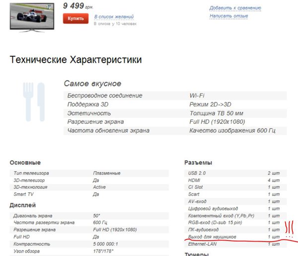

elektron писал(а):А просто гнезда для наушников шо, нет? ЗВЕРИ, ИЗВЕРГИ!!!
Покупал на АЛЛО - там в характеристиках так:
