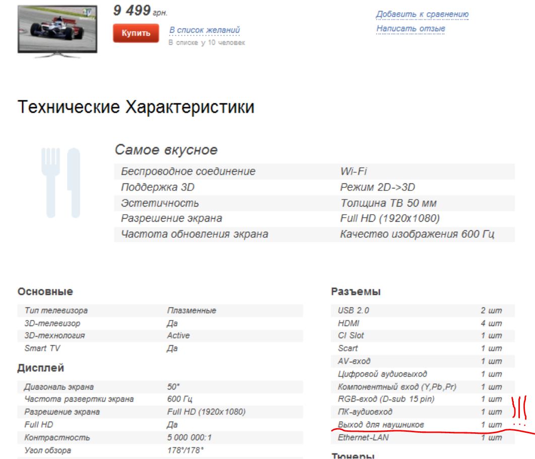

Приобрел неск.дней назад этот тв - все бы хорошо да нет аналового аудиовыхода(нужен для подключения наушников - очень нужен...)
Есть только цифровой оптический аудивыход. Ищу варианты без вскрытия. т.к. на гарантии :D . И желательно побюджетнее.
3-ий день штудирую варианты из сети - ничего путнего не нашел. Я так понимаю эта проблема не только у LG. У некоторых самсунгов тоже на выходе только оптика.
Пока нашел из не совсем бюджетных вариантов или наушники типа Саншайзер с опт.входом(оч.дорогой вариант), дом.кинотеатр(хороший вариант, но если уж брать то с блу-рейем, что тоже оч.недешево - пока повременю до лучш.времен) или активная акустика с опт.входом(не нашел недорогого комплекта).
Подскажите еще варианты? Может как-то с HDMI(подключить к двд-шнику) можно снять звук? , со скарта?(там вроде аналог - идет ли звук с телека по нему?) Через AV-разьемы звук только на вход - пробовал. Подключал беспроводную юсб-гарнитуру - телик ее не определяет, вернее пишет что устройство не поддерживается.

Покупал на АЛЛО - там в характеристиках так:
