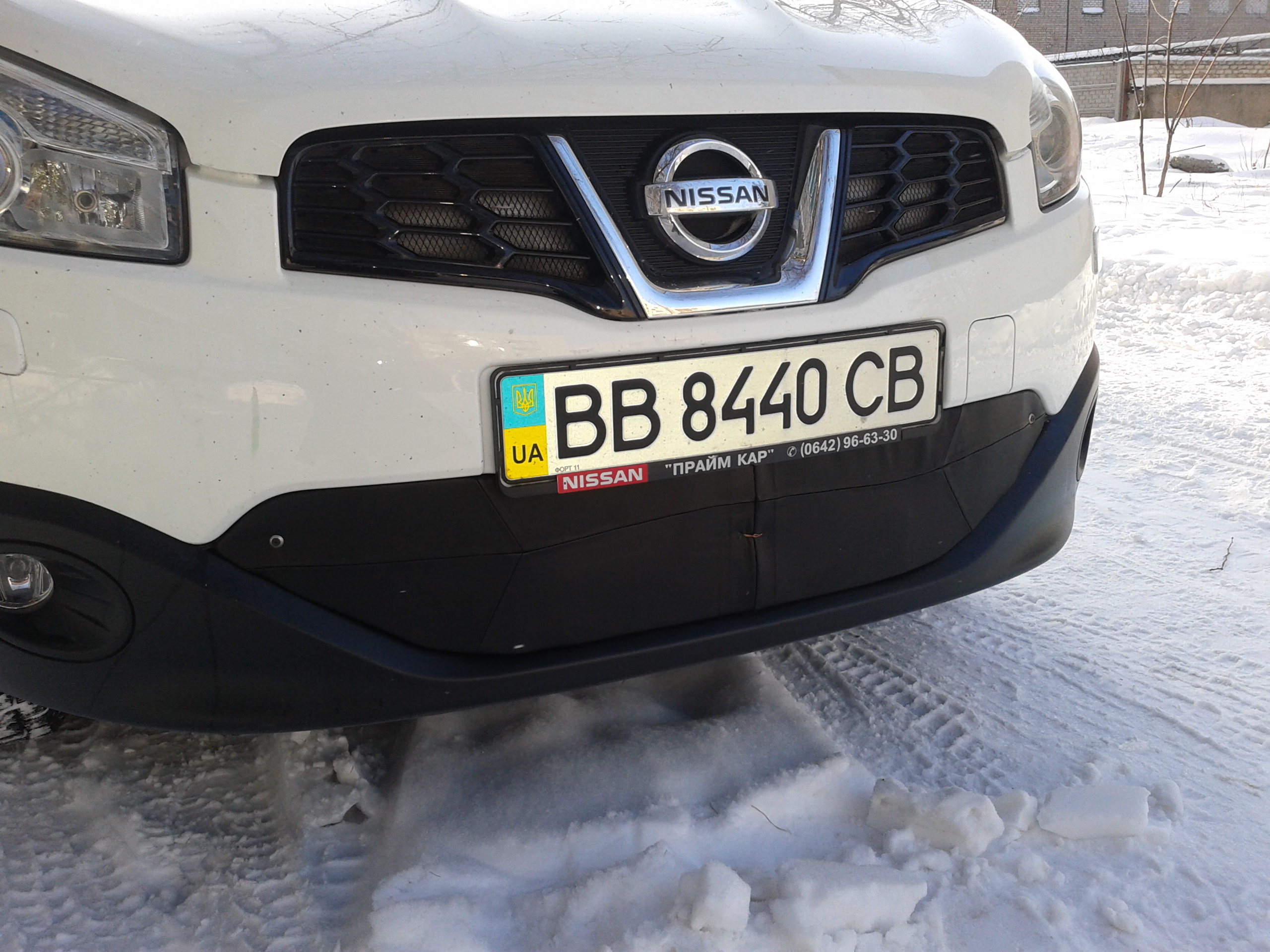

Владимир+2 писал(а):
elektron писал(а):На Ланосе постоянно использовал зимние капоты в решетку радиатора и в бампер. Машина совершенно не перегревается, поверьте.[color=#000000] [color=#FF0000]Есть и другой плюс - на алюминиевые детали радиатора меньше попадает соли и реагентов, летящих от колес впередиидущих машин.[/color] Ну и прогревается реально лучше, и на ходу тоже лучше. Только такие зимние капоты на Кашкай еще не встречал. :sad:[/color]
Можно сделать самому. Вырезаешь из картона заготовку, обтягиваешь кожей (например со старой куртки которую не успел выбросить) или кожзамом и на клипсы в бампер. Очень удобно, можно ставить и снимать судя по погоде :D
Вот сделал, не судите строго. До работы 12 км, машина намного быстрее прогревается, особенно когда мороз за -20...
Re: Закрывать радиатор или нет?
Сообщение Nik » Вт дек 25, 2012 21:30:30
Почти не видно! =D>
