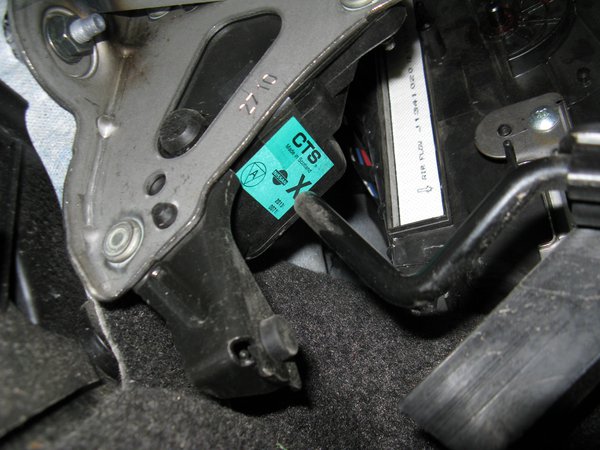

При снятии педалей нужно аккуратно их назад ставить. (кстати, можно воткнуть обратно фишки, а прикрутить при работающем двигателе, предварительно нажав несколько раз на шток) Я перетянул - пропал ход педали тормоза, не проверил поехал, через 5 торможений вакуум педаль поджал тормоза клином зажало, еле до гаража вернулся.

Майже на місці, можемо порухати, аби впевнитися, що фільтр розправився всередині.
Не забуваємо про стрілки, що вказують на напрямок руху повітря.
Заслінку виставлено вірно. Доречі, офіціали на 1 зуб мені ії змістили...
