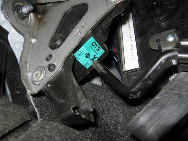

При снятии педалей нужно аккуратно их назад ставить. (кстати, можно воткнуть обратно фишки, а прикрутить при работающем двигателе, предварительно нажав несколько раз на шток) Я перетянул - пропал ход педали тормоза, не проверил поехал, через 5 торможений вакуум педаль поджал тормоза клином зажало, еле до гаража вернулся.

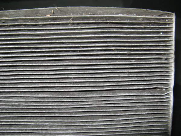

EskulapLamoboyДобре, влаштуємо груповуху - тобто групову показову заміну фільтрів. А, якщо буде на то час та ваша ласка, то можемо із фото та відео заморочитися.

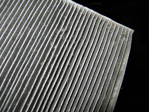

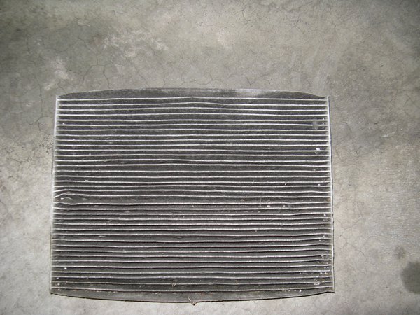

- Ось так виглядає оригінальний фільтр після 10 тисяч пробігу... Мурзілка радить заміну робити кожні 30 тисяч, причому на мої проактивні намагання під час планових ТО-1 та ТО-3 натякнути на необхідність заміни, майстри АА впевнено не радили... Друзі, міняйте фільтри частіше, це, як мінімум, профілактика алергії та респіраторних інфекцій.
- Звісно, це підповітряний бік, але яка ефективність фільтру, коли він вщент засмічений пилом, пилком та пухом?

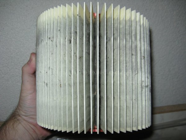

- Цей хоч сірий. Перший в мене взагалі був чорним!

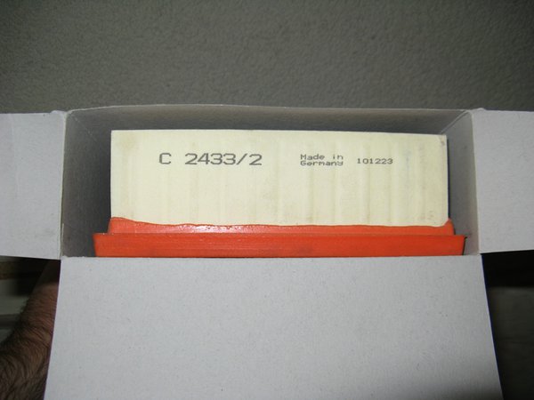

- Коробка польського фільтра. За порадою Сенсея почав їх ставити два роки тому, задоволений.

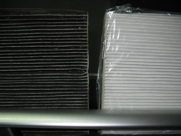

- Порівняйте.

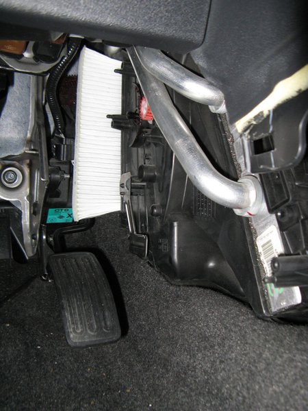

- Майже на місці, можемо порухати, аби впевнитися, що фільтр розправився всередині.

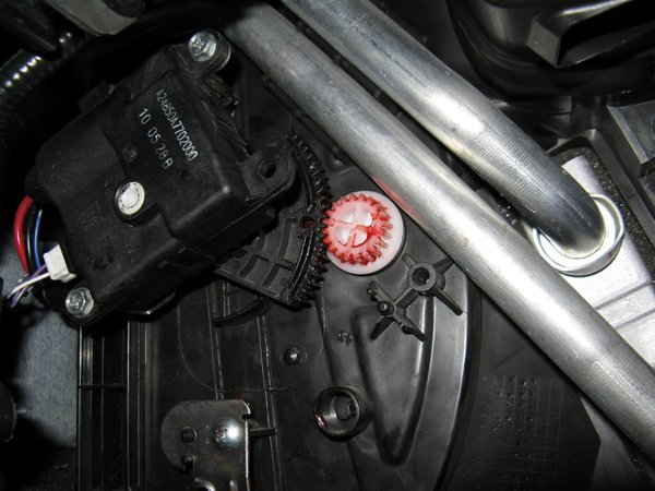

- Не забуваємо про стрілки, що вказують на напрямок руху повітря.
- Заслінку виставлено вірно. Доречі, офіціали на 1 зуб мені ії змістили...

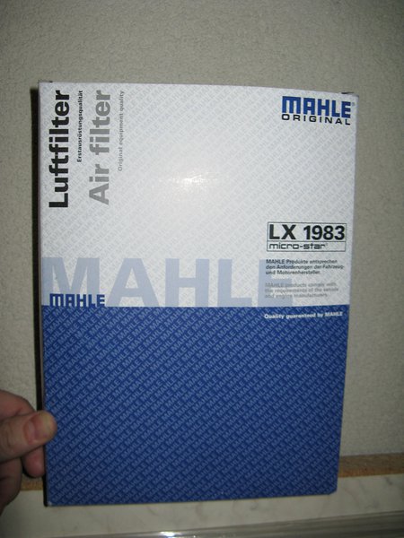

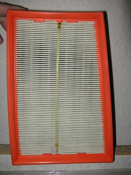

- Ось такий фільтр встановлено в мене зараз.
- А це рідний - MANN.
- Пробіг близько 10 тисяч, можна було кататися ще, але перед Європою замінив...
- MAHLE такий самий, але рамка в нього рожева, тому цей лишив - перед гарантійним ТО-4 вставлю, аби не було питань... Якщо вирішу проходити його на АА. Мені до нього 11000 км, пробіг зараз трохи зменшився, бо працюю вдома, але однаково ТО-4 буде десь за півроку до закінчення гарантії. От і думаю...

Knecht (Mahle Filter) LX 1983 на экзисте стоит 57 грн. и как он Вам? Нареканий на его работу нет?
- Kostya
- Сообщений: 24321
- Откуда: Варшавщина
Re: Попытка замены фильтров воздушного и салона ))
Ср дек 05, 2012 21:26:22
Абсолютно нормальный австрийский фильтр.
