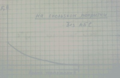

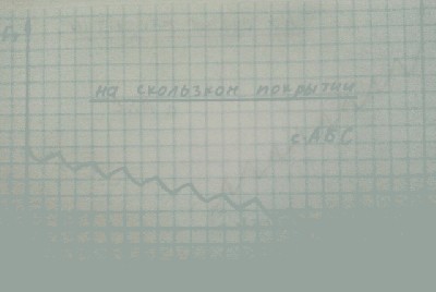

Сообщение ДВОЙНЯШКИ » Вт янв 29, 2008 12:13:48
Ну и чтобы закончить с графиками, добавляю их приблизительный вид для скользкого покрытия. Сила торможения, она же сила противодействия инерции, она же сила трения, она же Элла Коцнангогель.... изначално значительно меньше, чем на сухом покрытии. Поэтому ее уменьшении при срыве в скольжение не так заметно. Кроме того, для возврата в нормальное состояние (когда колесо опять нормально вращается и пятно контакта входит в состояние покоя относительно покрытия) всей системе надо больше времени. За счет этого "пила" растягивается и, в конечном счете, время торможения с АБС на скользком покрытии может превысить время торможения без АБС. Подчеркиваю, что описаны лишь основные моменты для понимания физики процесса.
Да, имеется ввиду торможение до безаварийной остановки. Так не надо рисовать машинки, чего я еще не научился делать :)
Спасибо за внимание
