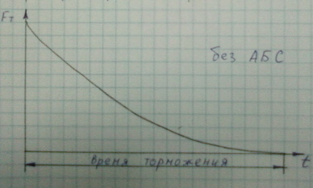

Для коллекционеров предлагается график силы торможения (противодействия силе инерции) с АБС и без АБС на сухом покрытии. На скользком будет отдельно. Описание процесса срабатывания АБС см. выше. Графики приблизительные, служат только иллюстрацией. Соблюдайте авторское право! Для написания научных статей не использовать :twisted:

Сообщение Sysopaty » Пн янв 28, 2008 14:58:20
Ниправильные графики, там на первом должно быть в конце такая прямая(начало эта када клинит калёса) и в конце длинной прямой две машинки нарисованы одна из них в заду другой.
А на втором рисунке сильно много итераций для сухого асфальта, ну может три, а иначе опять же машинки, зад ну и по накатанной схеме. ;)
Сообщение ДВОЙНЯШКИ » Пн янв 28, 2008 15:15:46
Художника всякий обидеть может :cry:
Машинки рисовать еще не научился. А итерации от скорости зависят. Но не спорю, приблизительно же :)

Ну и чтобы закончить с графиками, добавляю их приблизительный вид для скользкого покрытия. Сила торможения, она же сила противодействия инерции, она же сила трения, она же Элла Коцнангогель.... изначално значительно меньше, чем на сухом покрытии. Поэтому ее уменьшении при срыве в скольжение не так заметно. Кроме того, для возврата в нормальное состояние (когда колесо опять нормально вращается и пятно контакта входит в состояние покоя относительно покрытия) всей системе надо больше времени. За счет этого "пила" растягивается и, в конечном счете, время торможения с АБС на скользком покрытии может превысить время торможения без АБС. Подчеркиваю, что описаны лишь основные моменты для понимания физики процесса.
Да, имеется ввиду торможение до безаварийной остановки. Так не надо рисовать машинки, чего я еще не научился делать :)
Спасибо за внимание
