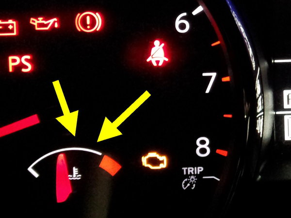

Сообщение Eskulap » Ср окт 31, 2012 17:33:08
strangers писал(а):У меня включается когда прогревается 4 кубика
У меня нет кубиков, у меня такое:

Re: При какой температуре двигателя включается печка?
Сообщение Eskulap » Ср окт 31, 2012 17:41:16
oreh писал(а):
STORM писал(а): Ну естественно второе :D Если не в режиме "авто", то достаточно только включить вентилятор и обогрев начинается. Я так думаю.
думаю также
На холодном двигателе в режиме авто при запуске движка дуть не начинает. Это происходит через некоторое время после прогрева движка, начинает дуть резко, сильно, (зависит от выставленной температуры) и сразу теплым воздухом. Вот этот момент и интересен - температура двигла.
Sheyk писал(а):при 55 еще нет, но где-то сразу (55-60)
Меня вот это и интересовало. Я всегда прогреваю двигатель перед тем, как ехать (не по Европейским нормам). Летом смотрел по тахометру - если стрелка упала на 1000 - плавненько отправлялся в путь. Зимой включаю печку - вот по ней и планирую ориентироваться: стоит погреть двигло еще или можно уже ехать.
