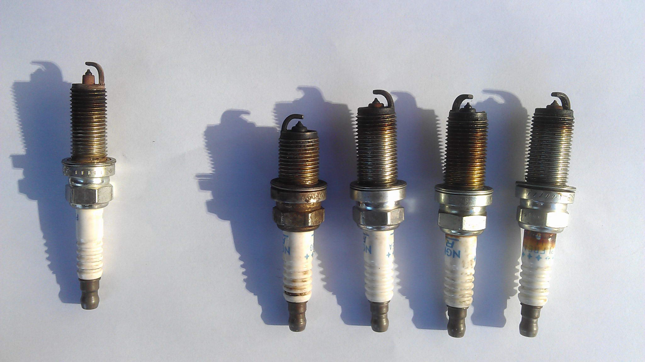

В мае проходил ТО -2 в Голосеевском . По регламенту нужно было менять свечи. Я не хотел , но мастер настоял типа с гарантии снимут, ну и ладно - нужно так нужно, поменяли.
Вчера поехал на Ралли Сервис (спасибо Сергею). для проверки зазоров клапанов. В процессе разговора решил показать ему свечи которые отдали после ТО на предмет их дальнейшего использования (я особо в этом не разбираюсь по этому своего мнения не имею). Мастер был очень удивлен тем , какие свечи я ему показал . Грубо говоря свечи были не от кашкая , а родная свеча (которую можно было достать ) выглядела проехавшей гораздо более 10 км после замены (понятно что ни о какой проверке речи уже не шло).
Вот думаю, а было ли у меня ТО -2 ? :(:(

Фото свечей ниже
слева моя свеча выкрученная из двигателя, справа 4 оставшихся после ТО.

Загнали машину на подъемник. Пока слесарь подвеску смотрел, мастер к брату и говорит:-свеча стоит 170 грн. Давай если без бумажек,то 130. Масло-то же самое(цифр не помню,но опять дешевле). Брат согласился. Все сделали(он присутствовал возле машины все время),печать про ТО-2 есть.
Но они взяли же где-то свечи, чтобы опять кому-то их перепродать второй раз!

И еще вопрос: а почему одна изьсвечей короче? #-o
Поизносилась, чего тут непонятного. :smile: :mrgreen:
какие нашли :), они еще потолще родных.

Kostya писал(а):а почему одна изьсвечей короче?
Почему, почему, потому что огарок... :D свеча всё-таки

Sorex Судя по наконечнику свечи, вернее, по длине его керамической ножки, принадлежность твоих "старых" свечей Кашкаю, действительно, вызывает большое сомнение. А закопчёность новой свечи - сомнение в том, что она новая. У тебя плохой ракурс фотки "старых" свечей, не видно маркировки. Вот мои родные свечи на 18 тыс км, послал сервисменов в сад на ТО-2 и катаюсь на них нормально уже 42-ю тыщщщу км на ОККОвском бензине: Изображение
Вот родные свечи от Torpedo, пробег был 29000 на бензине "Золотой Гепард" и WOG фотка 2009-го года:

Сэнсэй писал(а):Sorex Судя по наконечнику свечи, вернее, по длине его керамической ножки, принадлежность твоих "старых" свечей Кашкаю, действительно, вызывает большое сомнение. А закопчёность новой свечи - сомнение в том, что она новая. У тебя плохой ракурс фотки "старых" свечей, не видно маркировки. Вот мои родные свечи на 18 тыс км, послал сервисменов в сад на ТО-2 и катаюсь на них нормально уже 42-ю тыщщщу км на ОККОвском бензине:
да, я об этом и говорю. в живую старые свечи толще чем родные (по моему под 18 ключ) а родные под 14.
