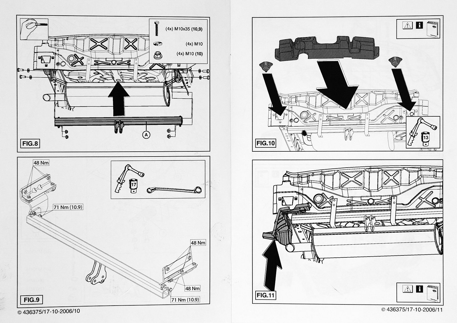

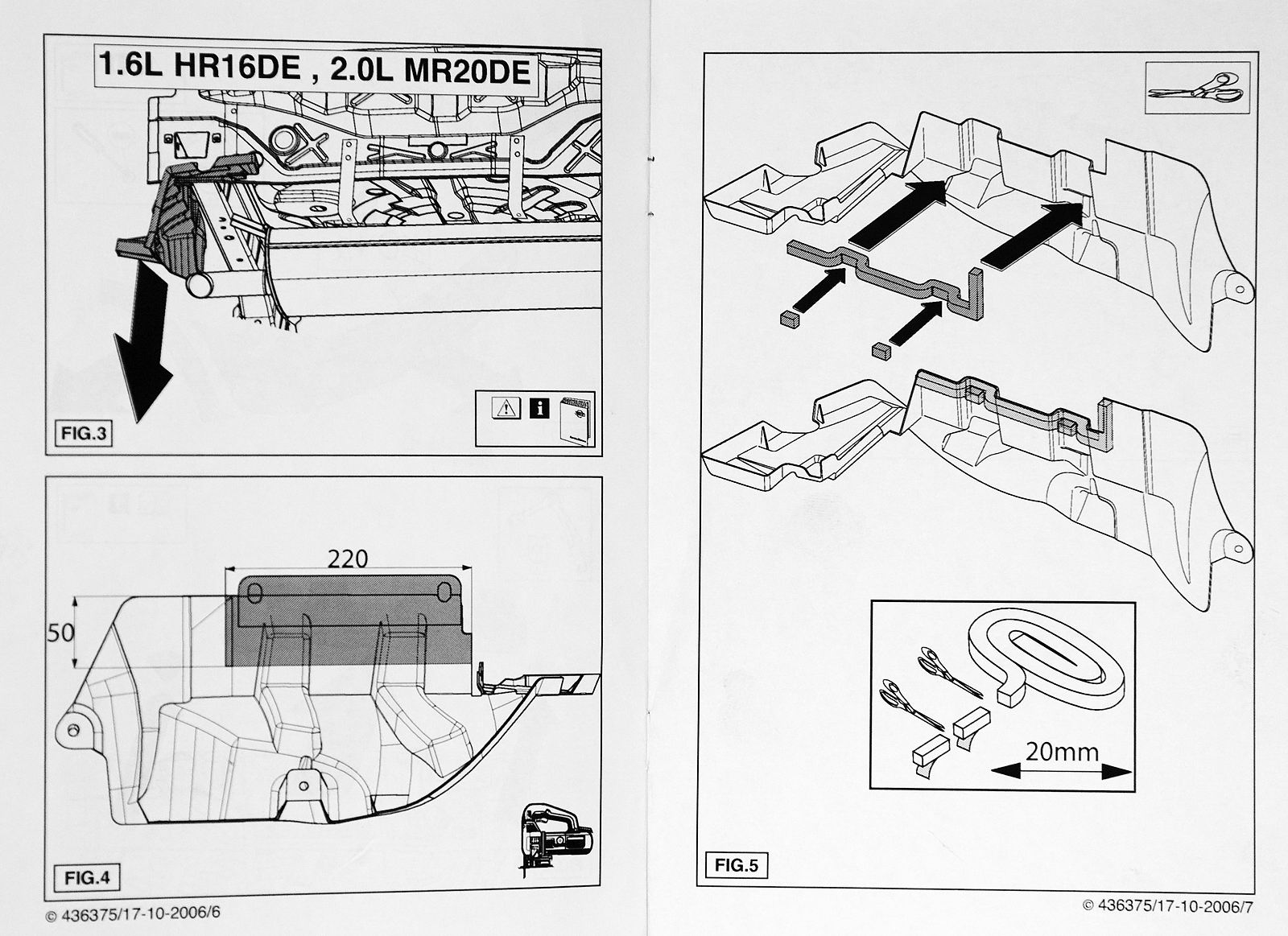

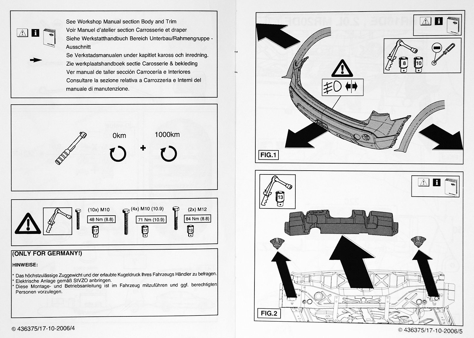

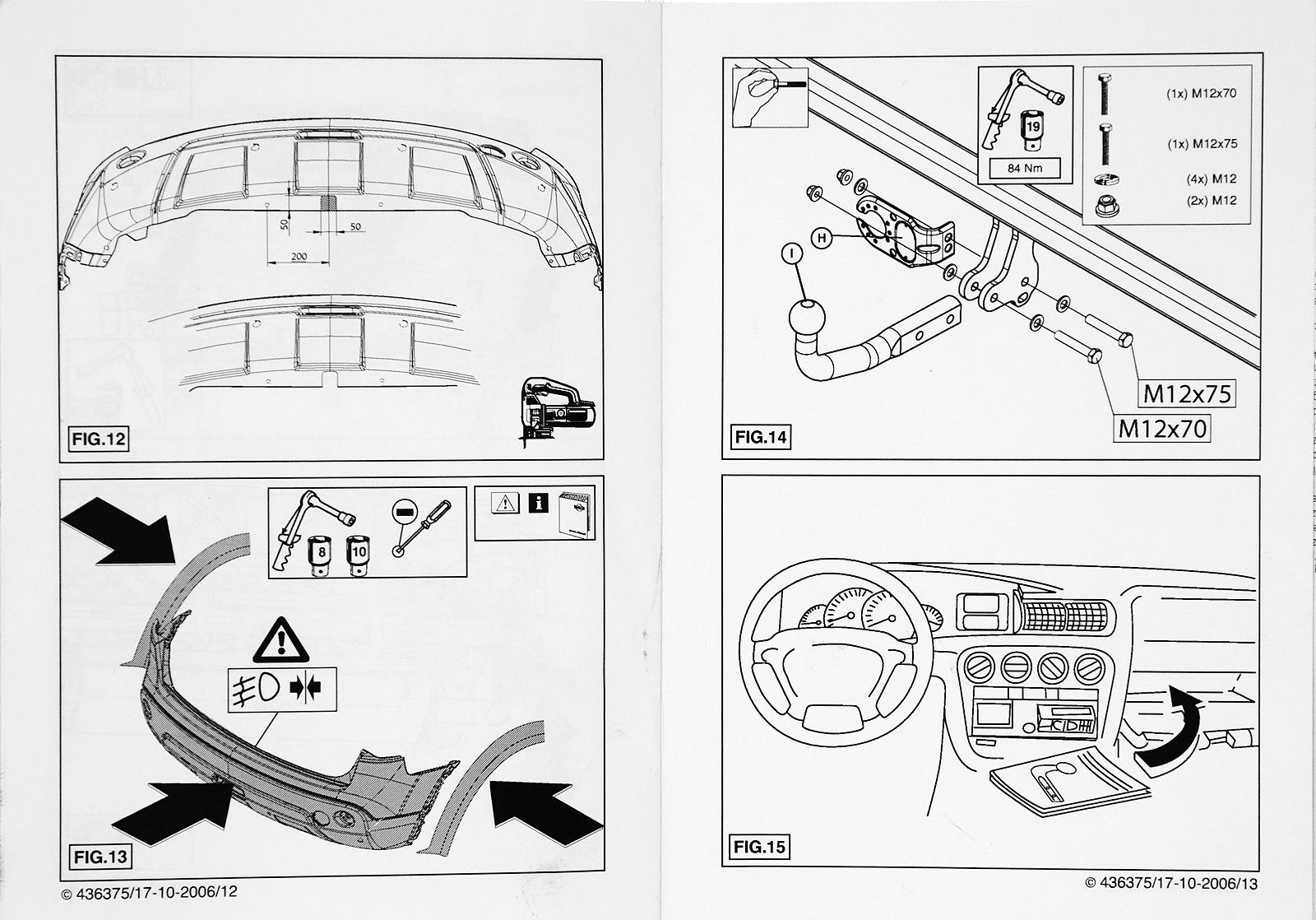

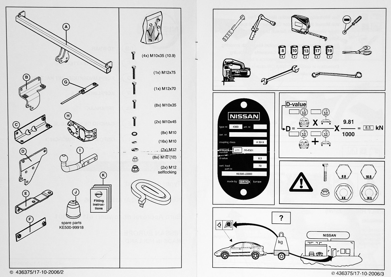

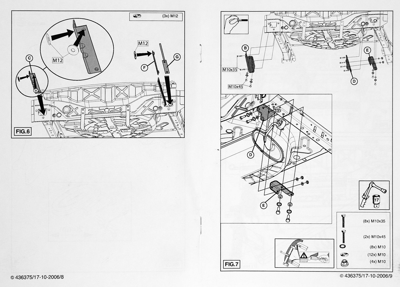

Сообщение BAX » Сб июл 21, 2012 10:27:30

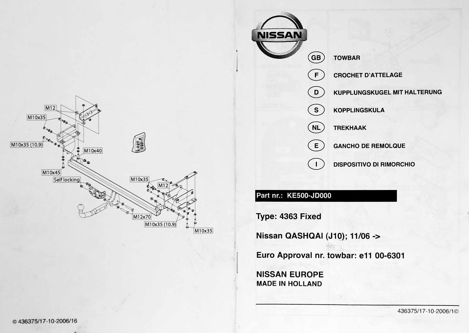

Мне кашак достался с уже установленным "пассивным парктроником"
Паходу форкопчег у меня оригинальный.... В комплекте документов была и книжечка на сей девайс.
Прилагаю ниже её фотки. Кашкавады, думаю почерпнёте из её полезную инфу!
Кстати, когда к разъему фаркопа подключем прицеп, на приборке загорается спец. символ ;)
полезная штука, т.к. в зеркалах прицеп нихера не виден....
Последний раз редактировалось BAX Сб июл 21, 2012 11:00:27, всего редактировалось 3 раз(а).

тот разъем, о котором я говорил (под бампером) - это не он! более того электрик оф. дилера сам был в шоке увидев его. возможно он достался бонусом от парктроника, но все равно не понятно что это. отбрасываем его.
подключать электрику фаркопа нужно к одному из двух разъемов, которые спрятаны в левой нише багажника под обшивкой. рекомендуют ставить с неким оригинальным "блочком", который разгружает цепь, и защищает ее от КЗ на прицепе.
