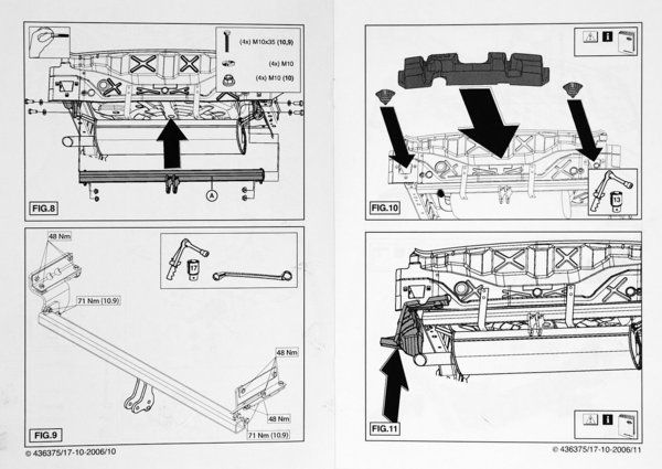

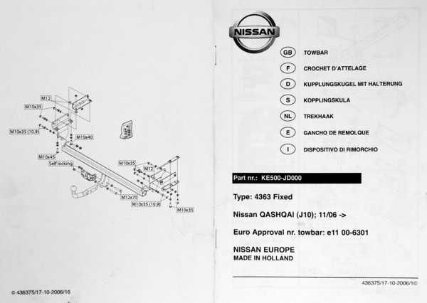

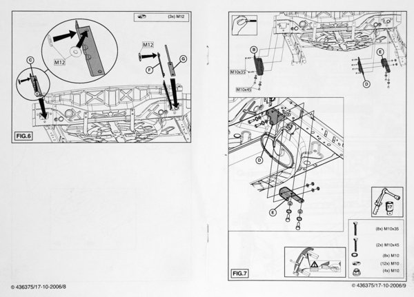

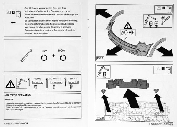

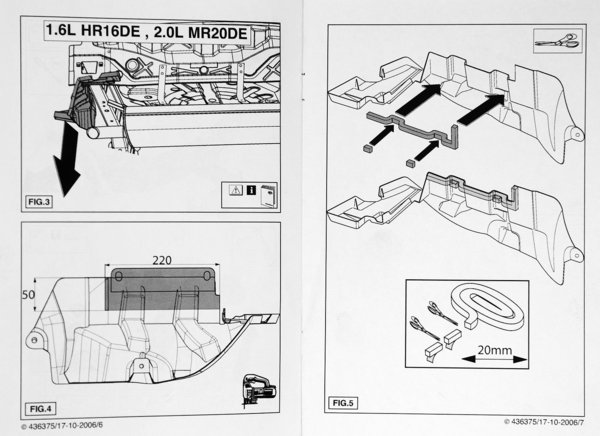

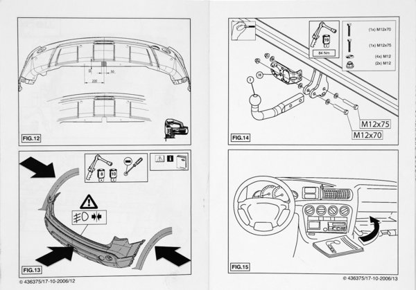

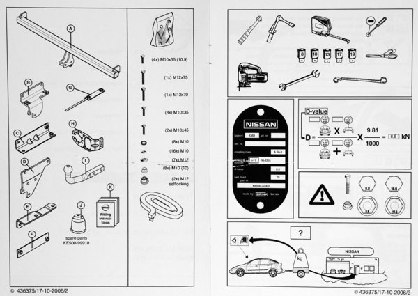

Паходу форкопчег у меня оригинальный.... В комплекте документов была и книжечка на сей девайс.
Прилагаю ниже её фотки. Кашкавады, думаю почерпнёте из её полезную инфу!
