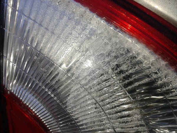

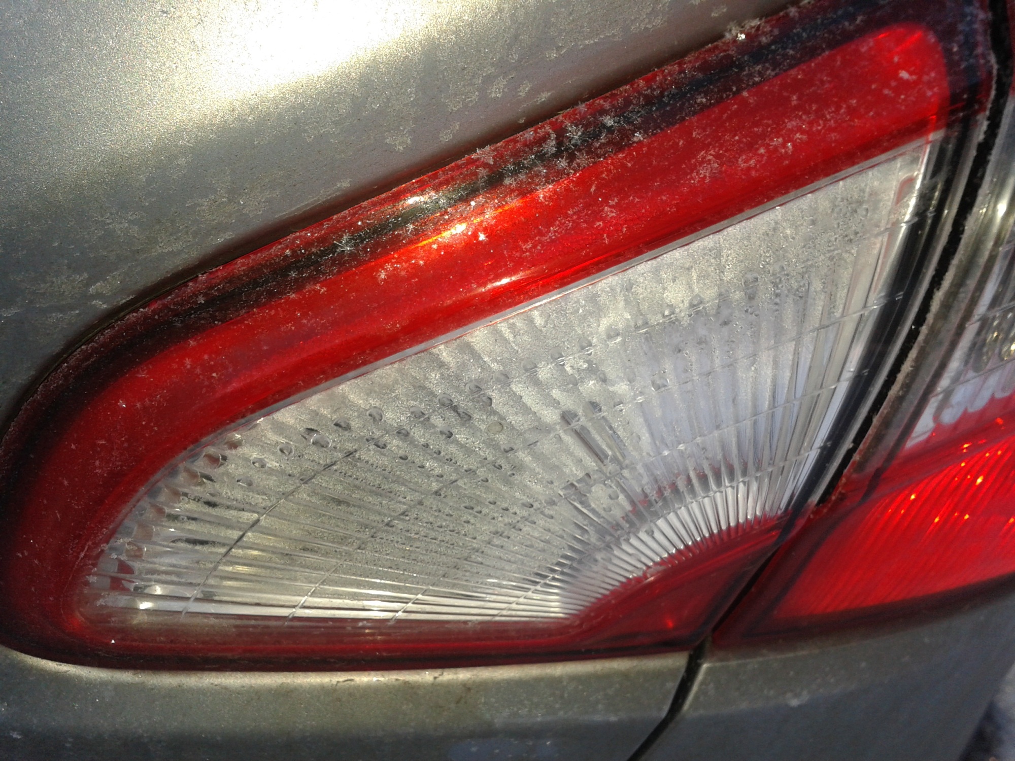

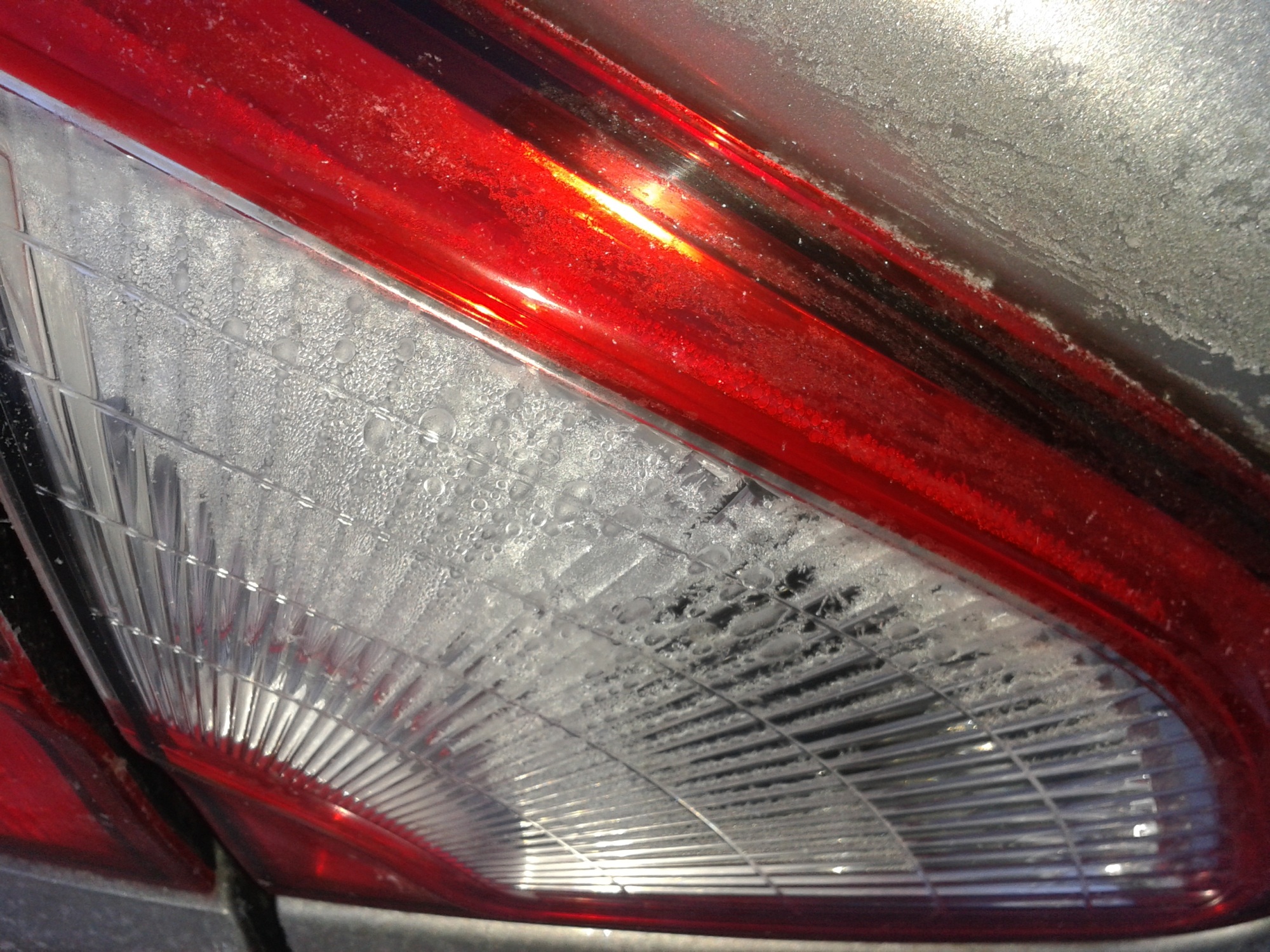

Побачив недавно, що потіють задні фари. Навіть сфотографував, на всякий випадок, якщо дилер не повірить. Сьогодні бачу далі запотівші, ще гірше. Подзвонив в сервіс, казали приїхати, щоб з гарантійного відділу глянули. Приїхав - в гарантійному відділі навіть не дивившись, сказали, що це нормально, може запотівати, що фари не є герметичними, і що це не гарантійний випадок. Могли тільки запропонувати як сервіс посушити їх - заплатити тільки за демонтаж-монтаж фари. В мануалі прочитав на 8-24 сторінці, що після мийки і т.д. може з"являтись, і мають пройти. Також там пише, що якщо більші каплі води то звертатись до дилера для їх усунення (це мабуть то що мені пропонували за мої ж гроші робити). Але ж не буду кожного разу їздити до них.
Мені, це здалось дуже дивним. Подібних випадків не міг знайти на форумі. Машина не була в ДТП. Пробіг 4 тис. км. Тримаю машину на дворі. Температура зараз -16 -18, а в ночі і холодніше мабуть. Але я думаю, що всерівно так не мало б бути.
Прикріпляю фотки, які сьогодні зробив. Можливо хтось може шось порадити? Думаю такі випадки зустрічались?

Фары и фонари сами по себе сделаны негерметично, там отверстия есть для циркуляции воздуха, предотвращают перегрев. Соответственно, запотевание - процесс естественный, против физики не попрёшь, где тёплый воздух соприкасается с холодным стеклом, там неизбежно выпадение росы. На мойках часто происходит, когда обдают фары холодной водой. Стекло резко охлаждается, тёплый воздух внутри фары отдаёт на внутреннюю поверхность стекла лишние капли.

В стопах-габаритах нет вентиляционных отверстий, там воздух всегда сухой.

Вентиляционное отверстие в фонарях заднего хода и в передних фарах сделано не для сушки фар, а для отвода лишнего тепла. Поэтому влажность воздуха внутри этих светильников почти такая же, как и на улице.

Если потеют сильно - к официалам на гарантийную замену. Если запотевание небольшое и нечастое - забить, ничего не случится.

У клиента был страховой случай - въехал в ветку от дерева на трассе. Внешне никаких повреждений. Но потом начала потеть фара, а через время начал глючить ксенон. Сняли - нашли трещину, слили с фары стакан воды. Фару поменяли по страховке.
