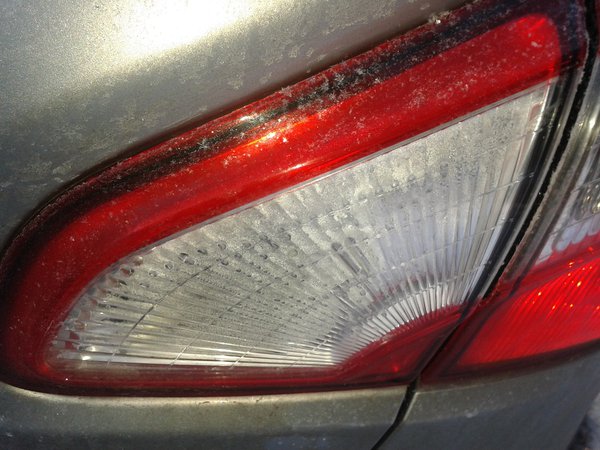

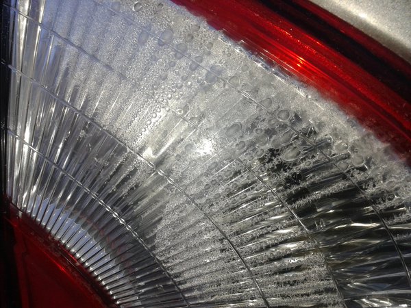

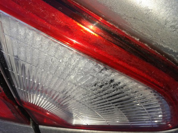

Сообщение ipetrovych » Вт янв 31, 2012 14:37:25
Побачив недавно, що потіють задні фари. Навіть сфотографував, на всякий випадок, якщо дилер не повірить. Сьогодні бачу далі запотівші, ще гірше. Подзвонив в сервіс, казали приїхати, щоб з гарантійного відділу глянули. Приїхав - в гарантійному відділі навіть не дивившись, сказали, що це нормально, може запотівати, що фари не є герметичними, і що це не гарантійний випадок. Могли тільки запропонувати як сервіс посушити їх - заплатити тільки за демонтаж-монтаж фари. В мануалі прочитав на 8-24 сторінці, що після мийки і т.д. може з"являтись, і мають пройти. Також там пише, що якщо більші каплі води то звертатись до дилера для їх усунення (це мабуть то що мені пропонували за мої ж гроші робити). Але ж не буду кожного разу їздити до них.
Мені, це здалось дуже дивним. Подібних випадків не міг знайти на форумі. Машина не була в ДТП. Пробіг 4 тис. км. Тримаю машину на дворі. Температура зараз -16 -18, а в ночі і холодніше мабуть. Але я думаю, що всерівно так не мало б бути.
Прикріпляю фотки, які сьогодні зробив. Можливо хтось може шось порадити? Думаю такі випадки зустрічались?

Сообщение Сэнсэй » Вт янв 31, 2012 22:23:57
У меня передние потеют очень часто, с самого рожденья. Пятый год уже потеют, неприятных последствий не замечено. Вот если прям большими каплями по стеклу будет вода внутри стекать - тогда ахтунг: видел фотки у россиян, как после таких "водопадов" на нижнем внутреннем крае отражателя появилась типа ржавчина.

Сообщение Сэнсэй » Пн фев 13, 2012 15:55:29
Фары и фонари сами по себе сделаны негерметично, там отверстия есть для циркуляции воздуха, предотвращают перегрев. Соответственно, запотевание - процесс естественный, против физики не попрёшь, где тёплый воздух соприкасается с холодным стеклом, там неизбежно выпадение росы. На мойках часто происходит, когда обдают фары холодной водой. Стекло резко охлаждается, тёплый воздух внутри фары отдаёт на внутреннюю поверхность стекла лишние капли.
