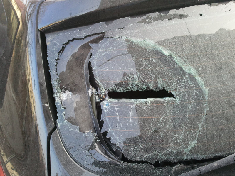

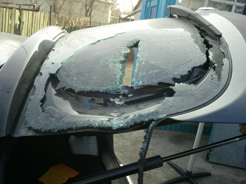

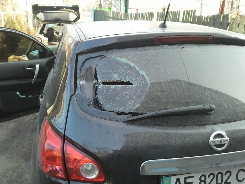

Доброго дня, коллеги!
хочу поделиться своим опытом.
в четверг задел прицеп длинномера без "головы" - повредил стекло и немного раму крепления стекла.
решено искать стекло и рихтовать раму.
Включаем мозк и просчитваем все возможные варианты:
Вариант 1:
+ стекло (~3000грн - хз, ~4000 - бельгия, ~5060грн - оригинал)
+ установка ~300-400грн
+ рихтовка (в моем случае можно не красить - нет видимых частей): на 12квартале у меня попросили 1000грн (и еще ~400грн за покраску, только вот какой части детали или всей детали - уже не выяснял)
ИТОГО: стекло бельгия 4000грн + 400 установка + 1000грн рихтовка = 5400грн
можно было бы и делать, если бы мне не хотелось зделать так, что бы было как можно лучше

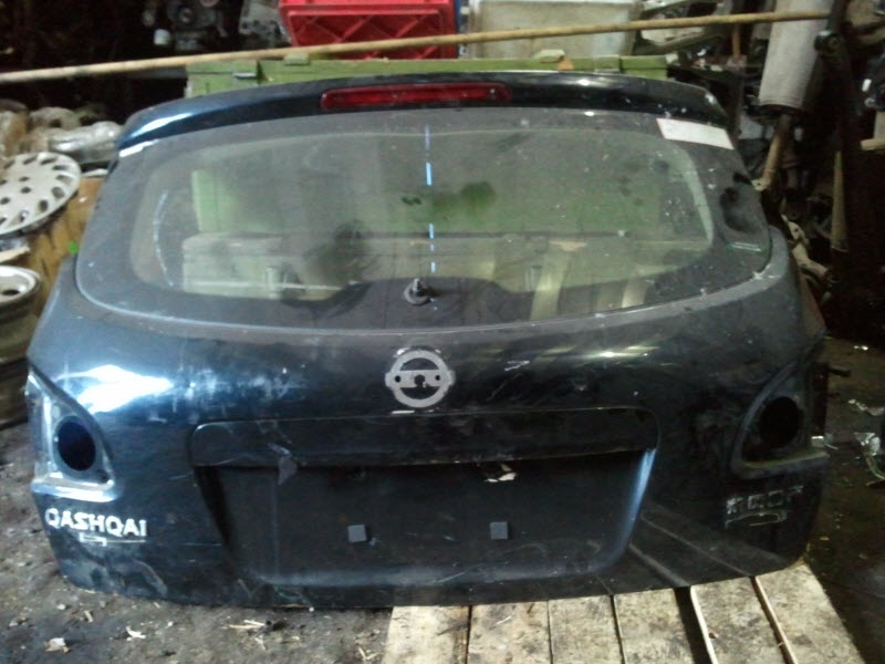

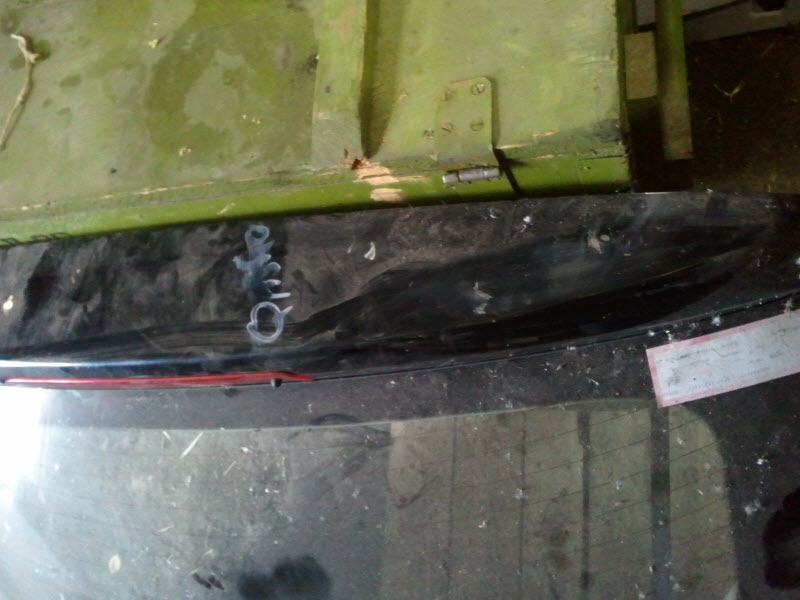

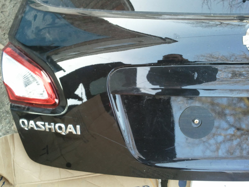

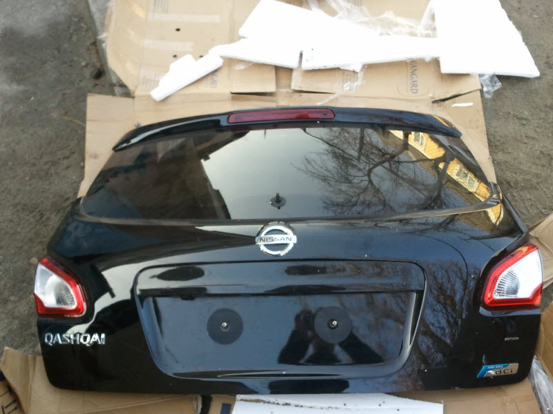

Вариант 4:
ищу дальше. на autoria.ua нахожу объявление:
дверь черная - перекрашивать не требуется
стекло затонированное - опять не нужно вкладывать деньги
в комплект входит: мотор дворника, фары - не нужно долго мучатся с монтажем
фары: рестайлинговые - для души приятно - моддинг зделал
+ наличие карты
Стоимость двери в сборе: 3600грн
Доставка с другого города (новая почта): 103грн
отправка денег обратно (новая почта): 83 грн
ИТОГО: 3786грн
Вариант 4: самый экономичный из всех мне предложенных ранее. Его я и выбрал.
поврежденная рама анфас
поврежденная рама
поврежденный багажник

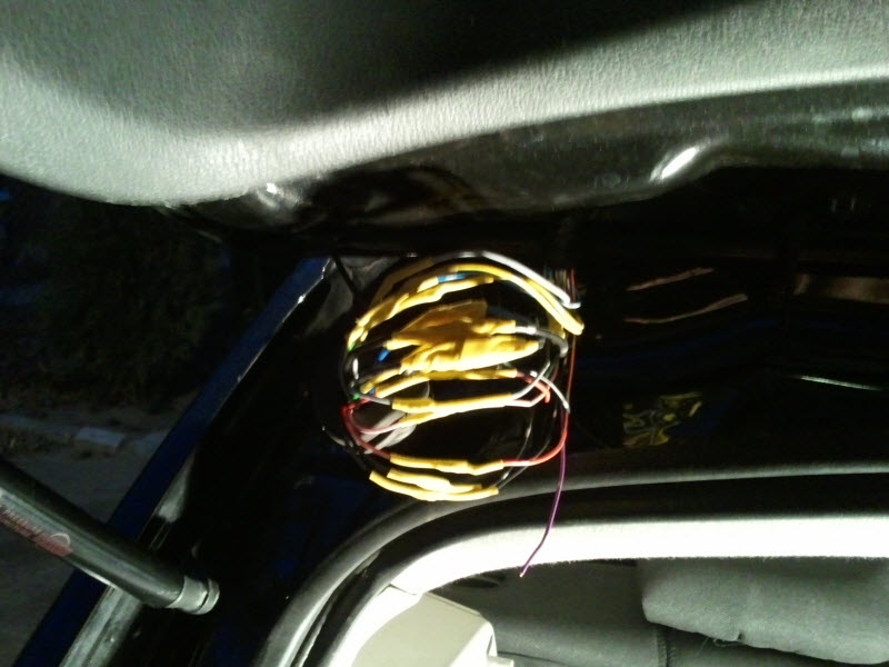

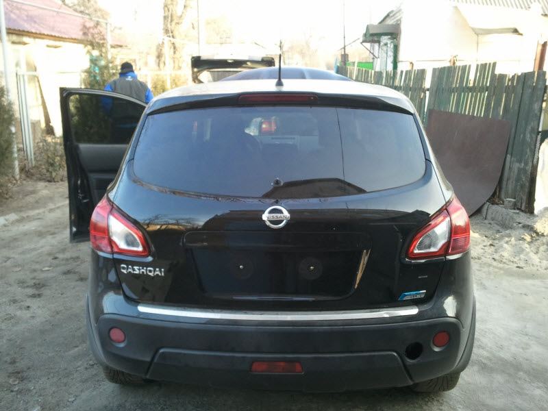

Этап 2: снятие установка двери багажника:
тут как оказывается ничего сложного нет:
1. откусываем провода управление осветительными приборами (оставьте побольше длины проводов со стороны машины - иначе будет трудно паять)
2. откусываем шлангу подачи воды на омыватель
3. ключ на 10: откручиваем амортизаторы багажника: 4 болта слева (2 на крышке, 2 на корпусе) и 4 справа (2 на крышке, 2 на корпусе)
4. ключи на 13: откручиваем 4 гайки с петель, после чего нужно отклеить петлю от крышки - я это сделал стамеской, сильно вбивая ее в петлю (там как герметик)
5. все - снимаем крышку.
6. пункты 4 и 3 - прикручиваем
дверь стоит на месте. машина в сборе

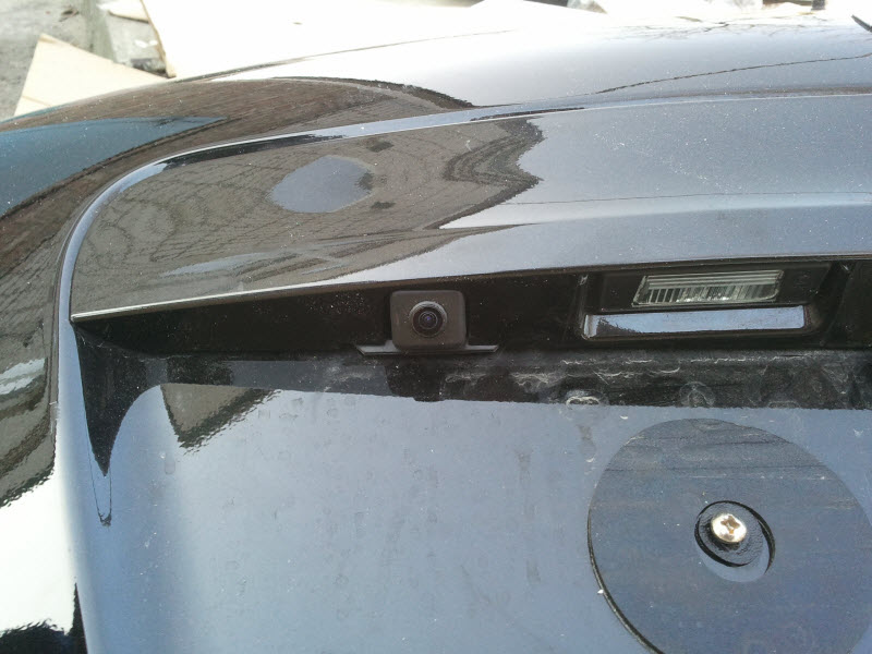

в комплекте шла камера заднего вида
крышка из упаковки
припаяли провода
откусили провода

ИТОГ:
на с/у ушел примерно 1 час: и то, долго сникали в процесс
на пайку ушло 2 часа времени. но в новой двери обнаружил 3 лишних провода (есть на фотке), прозвонить не хватило времени
и в новой двери есть один разъем: и к чему он - не понятно
Дверь с сюрпризами: :D
1. оказалась немного поцарапанной ( небрежное хранение и транспортировка)
2. нижняя часть багажника: отлущилась краска - видимо ставили постоянно на эту часть и слетела - думаю: как можно закрасить, что бы не ржавела.
3. есть камера заднего вида: установлена, но не подключена - в комплекте с багажником не шли првода
4. нет лампочек в подсветке номера (снял с прошлой двери)
5. нет цоколя+лампочки в правом фонаре заднего хода (снял с прошлой двери)

проехался. все нормально
вот только: попытался включить обогрев заднего стекла - светодиод индикация засветился и сразу потух. после чего - больше не включался.
что это может быть?

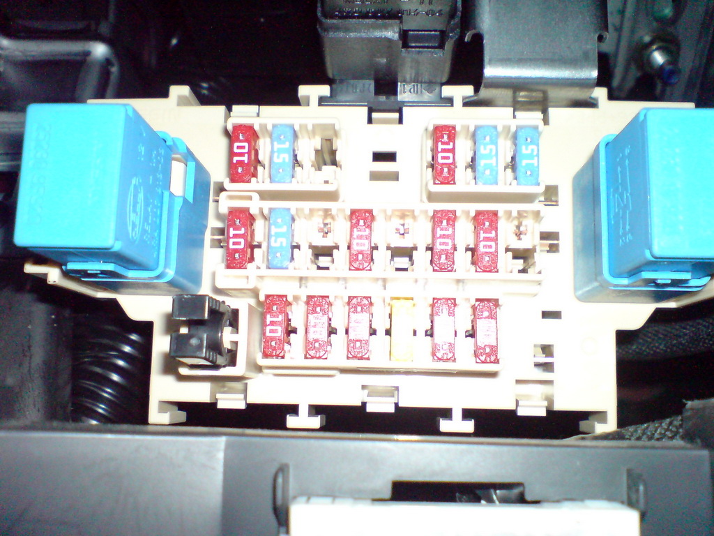

По потухшему светодиоду подогрева заднего стекла: возможно, где-то закорот и вышибло предохранитель. Проверь в блоке предозранителей у левой коленки водителя, на крышечке внутри есть обозначения. Если не ошибаюсь, подогрев заднего стекла запараллелен с подогревом зеркал, т.е. нужно смотреть на 10А предохранитель "Mirror heater", он первый слева в нижнем ряду на картинке.

djeklu писал(а):и в новой двери есть один разъем: и к чему он - не понятно
по идее это и есть твоя камера

камера - это просто корпус с самой камерой и разъемом для подклчюения проводов (6 контактов)

Сэнсэй писал(а):нужно смотреть на 10А предохранитель "Mirror heater", он первый слева в нижнем ряду на картинке.
Смотрю на эту фоту и не знаю, радоваться или огорчаться... На предыдущем авто у меня было 54 гнезда под салонные предохранители, а тут всего ничего... С одной стороны чем проще найти сгоревший - тем лучше, а с другой - чем больше цепей висит на одном предохранителе тем труднее диагностика неисправности и тем больше вероятность серьезных проблем в пути...
