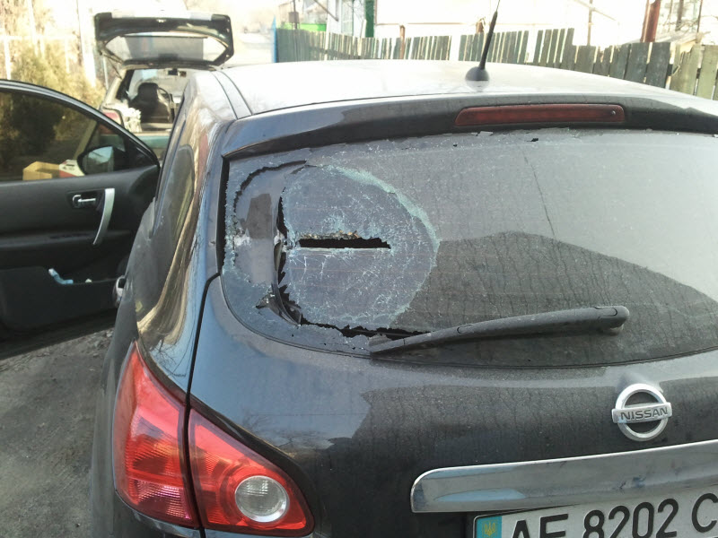

в четверг задел прицеп длинномера без "головы" - повредил стекло и немного раму крепления стекла.
решено искать стекло и рихтовать раму.

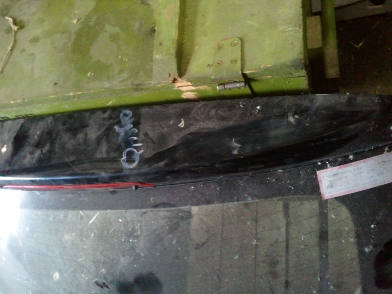

состояние двери: фонари , замок, мотор, карта - снимается. остается только стекло приклеена на раму. Из недостатков предложенной мне двери было следующее: хранение плохое - много царапин и есть вмятина сверху, т.е. требуется шпаклевка + покраска и полировка

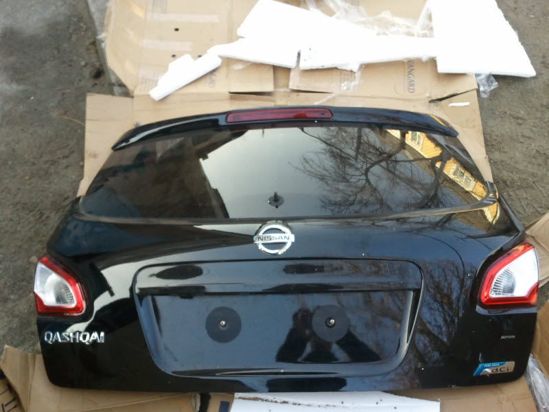

ищу дальше. на autoria.ua нахожу объявление:
дверь черная - перекрашивать не требуется
стекло затонированное - опять не нужно вкладывать деньги
в комплект входит: мотор дворника, фары - не нужно долго мучатся с монтажем
фары: рестайлинговые - для души приятно - моддинг зделал
+ наличие карты
Стоимость двери в сборе: 3600грн
Доставка с другого города (новая почта): 103грн
отправка денег обратно (новая почта): 83 грн
ИТОГО: 3786грн
Вариант 4: самый экономичный из всех мне предложенных ранее. Его я и выбрал.

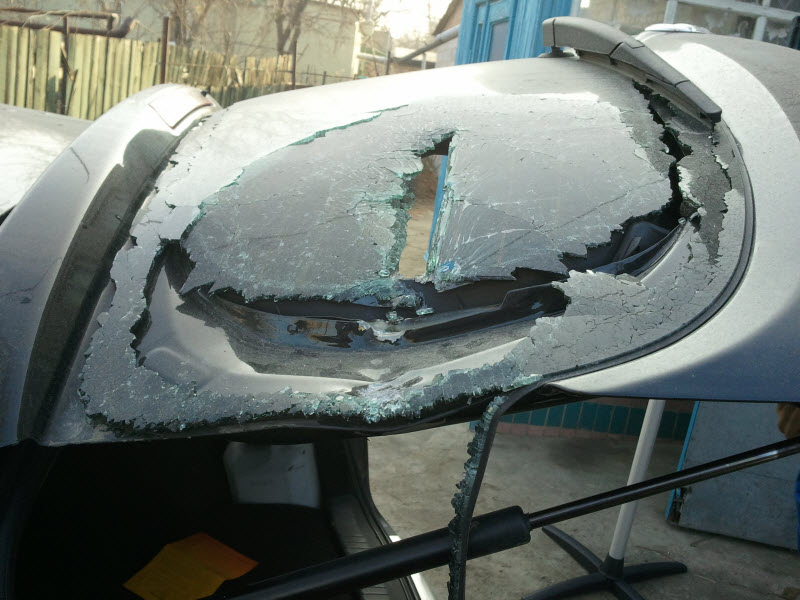

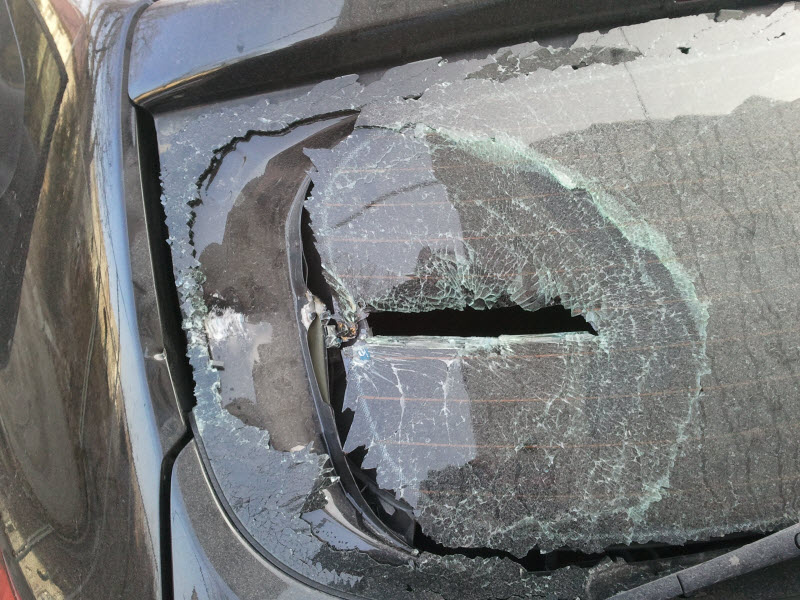

поврежденная рама анфас
поврежденная рама
поврежденный багажник

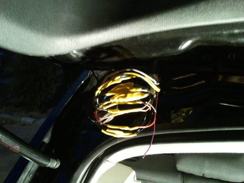

Этап 2: снятие установка двери багажника:
тут как оказывается ничего сложного нет:
1. откусываем провода управление осветительными приборами (оставьте побольше длины проводов со стороны машины - иначе будет трудно паять)
2. откусываем шлангу подачи воды на омыватель
3. ключ на 10: откручиваем амортизаторы багажника: 4 болта слева (2 на крышке, 2 на корпусе) и 4 справа (2 на крышке, 2 на корпусе)
4. ключи на 13: откручиваем 4 гайки с петель, после чего нужно отклеить петлю от крышки - я это сделал стамеской, сильно вбивая ее в петлю (там как герметик)
5. все - снимаем крышку.
6. пункты 4 и 3 - прикручиваем

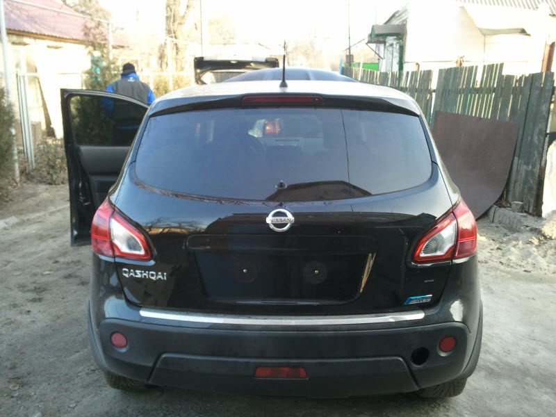

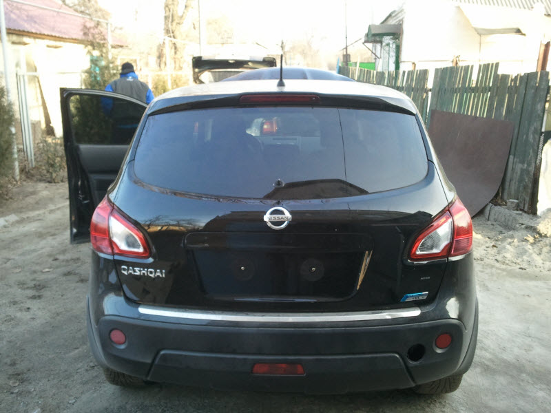

дверь стоит на месте. машина в сборе

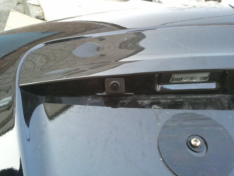

в комплекте шла камера заднего вида

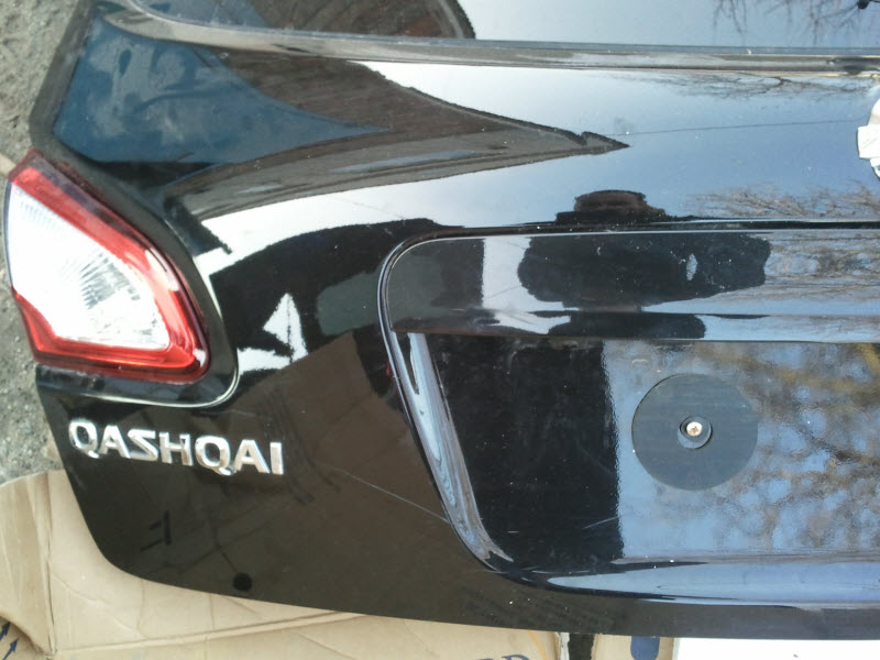

крышка из упаковки
припаяли провода
откусили провода

на пайку ушло 2 часа времени. но в новой двери обнаружил 3 лишних провода (есть на фотке), прозвонить не хватило времени
и в новой двери есть один разъем: и к чему он - не понятно

1. оказалась немного поцарапанной ( небрежное хранение и транспортировка)
2. нижняя часть багажника: отлущилась краска - видимо ставили постоянно на эту часть и слетела - думаю: как можно закрасить, что бы не ржавела.

3 лишних провода в проводке крышки

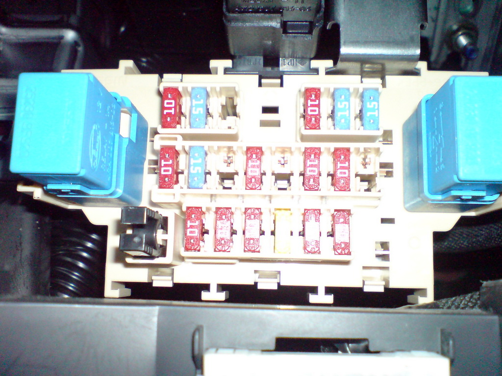

вот только: попытался включить обогрев заднего стекла - светодиод индикация засветился и сразу потух. после чего - больше не включался.

По потухшему светодиоду подогрева заднего стекла: возможно, где-то закорот и вышибло предохранитель. Проверь в блоке предозранителей у левой коленки водителя, на крышечке внутри есть обозначения. Если не ошибаюсь, подогрев заднего стекла запараллелен с подогревом зеркал, т.е. нужно смотреть на 10А предохранитель "Mirror heater", он первый слева в нижнем ряду на картинке.

djeklu писал(а):и в новой двери есть один разъем: и к чему он - не понятно
по идее это и есть твоя камера
djeklu писал(а):3 лишних провода в проводке крышки
а не обогрев стекла это?
djeklu
Re: С\У задней двери багажника
Вт ноя 29, 2011 11:24:33
нет
нет
камера - это просто корпус с самой камерой и разъемом для подклчюения проводов (6 контактов)
обогрев стекла я проследил еще когда ставил - это 2 самых толстых черных провода
сегодня пересматривая фотографии обратил внимание:
3 лишних провода: фиолетовый, черный-тонкий, черный толстый с белым внутри
они же есть и в разъеме, разве что в черном-с-белым проводе используется только белый
автоматическое открытие багажника - подъем - это может быть?

Автоматического открытия багажника у Кашкая нет ни в какой комплектации. Разве что у комплектации "Тюнинг от товарища X6" :)
Зато у версий Кашкая с интелключом есть дополнительная маленькая кнопочка на планке над номерным знаком, отпирающая багажник. Наверное, проводка универсальная для всех, просто разъём подготовлен для этой кнопки, а её у тебя нет.

Сэнсэй писал(а):нужно смотреть на 10А предохранитель "Mirror heater", он первый слева в нижнем ряду на картинке.
Смотрю на эту фоту и не знаю, радоваться или огорчаться... На предыдущем авто у меня было 54 гнезда под салонные предохранители, а тут всего ничего... С одной стороны чем проще найти сгоревший - тем лучше, а с другой - чем больше цепей висит на одном предохранителе тем труднее диагностика неисправности и тем больше вероятность серьезных проблем в пути...
