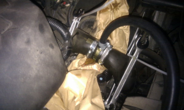

Ура. Свершилось. Пациент успешно прооперирован на выходных.
Процедура не сложная, но охлаждайку растяпал больше чем запланировано было :smile: .
Господа, покупайте качественные хомуты! :smile:

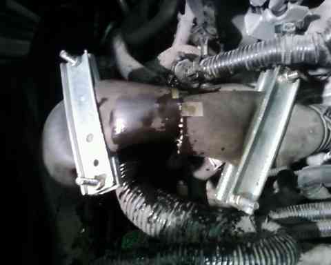

Вот ещё россияне придумали третий вариант пережима трубы. Надёжнее хомутов и струбцин не нужно. Автор - Мишаник

Сообщение Sheyk » Вт окт 11, 2011 09:43:01
была такая идея, но ничего такого под рукой не нашлось :smile:
да, кстати, перед разрезом положил кулёк, и потом то что пролилось в кулёк - вернул в бачек.
