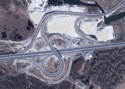

Nik писал(а):
Мацони писал(а): Их просто нет!
Как нет!? А вот этот вот участок перед Полтавой под развязкой на подьём!? :smile: :smile: :smile: (помню - саму развязку начали строить в конце 70-х, а закончили год или два назад).
Ну одна развязка зто еще не все дороги!

Сообщение Evgenij » Пт май 08, 2009 08:49:05
Во! - это не Германия, это ПОЛТАВА
Сообщение Мацони » Пт май 08, 2009 17:21:31
Evgenij
Да! Это у нас! :D
