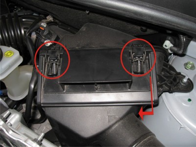

Для снятия фильтра отщелкиваем клипсы, сдвигаем крышку немного на себя и вынимает кассету.

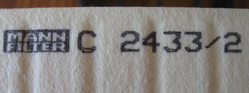

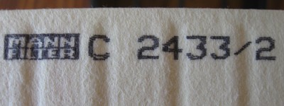

Фильтр на Кашкае, кстати, обычный MANN С2433/2

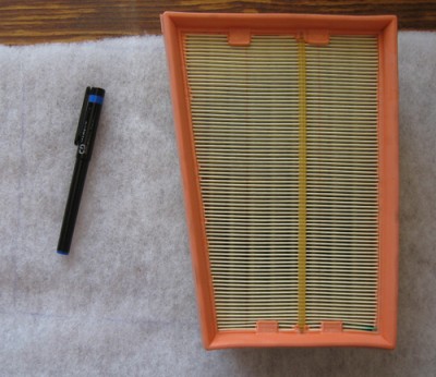

Ложем фильтр на синтепон, обводим фломастером или маркером по контуру +5 мм и вырезаем сколько надо штук, хоть на всю оставшуюся жизнь.

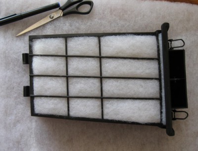

Полученный доп.фильтр укладываем на решетку кассеты, придавливаем штатным. Устанавливаем в машину кассету в обратном порядке - задвигаем крышку и защелкиваем клипсы.
