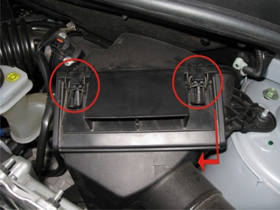

Для снятия фильтра отщелкиваем клипсы, сдвигаем крышку немного на себя и вынимает кассету.

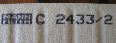

Фильтр на Кашкае, кстати, обычный MANN С2433/2

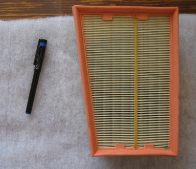

Ложем фильтр на синтепон, обводим фломастером или маркером по контуру +5 мм и вырезаем сколько надо штук, хоть на всю оставшуюся жизнь.

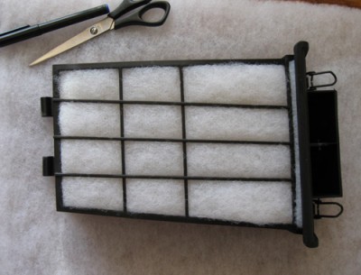

Полученный доп.фильтр укладываем на решетку кассеты, придавливаем штатным. Устанавливаем в машину кассету в обратном порядке - задвигаем крышку и защелкиваем клипсы.

Штатный воздушный фильтр MANN C2433/1 именно и был изначально с синтапоном,поскольку машина первым делом начала продаваться в ОАЭ,где однако жарко и песочек.На наш же рынок идет фильтр С2433/2 без синтапона. :D
