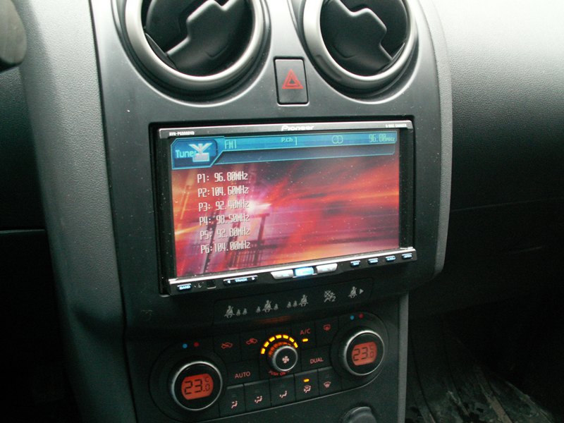

...начало моих попыток было положено приобретением и установкой, 1000раз пережеванной здесь головы DVM-1325. Скажем честно – как для китайца то очень и очень пристойная голова: звук на 4, картинка на 4- и функционал на 4+... за всё время (3,5месяца) не разу не глючила!!! (кстати счас готов уступить её за справедливую цену)
... прошло время....
... от назойливых бряканний подвески устав, решил обесшумку багажника сделать я!... Спасибо форумчанам технология расписсана довольно детально! Вооружившись вибро и шумо изоляцией, всего за 2 выходных дня был полностью закатан багажник и задние двери. По ощущениям стало настолько тихо, что просто... просто восторг!!!

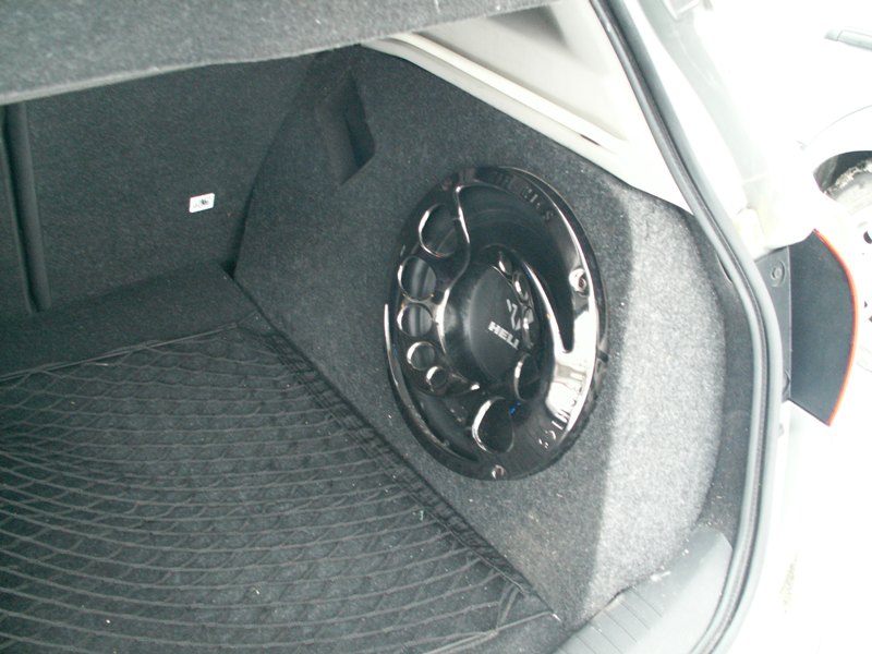

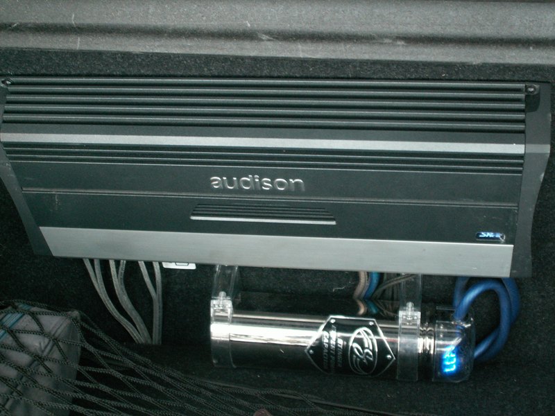

... а что потом? Конечно же совершенству нет предела и было принято решение доделать обесшумку, а также закинуть в машину сабвуфер. Мной был найден человек с опытом подобных инсталяций. А также подобрана новая акустика Focal Polyglass 165 компонентная (и вперед и назад). Сабик дать решили на основе Helix P12 Precision. Усилитель 5ти канальный Audison SRx 5.1 и плюс сюда конденсатор чтоб не страдала другая аппаратура от скачков тока.
.... 2 недели я побыл пешеходом и после сел уже в совсем иначе звучащую кошку!!! Это просто бомба!!! Саб лепили на всё правое крыло – в жертву был отдан пенопласт и 15 см грузовой площади.

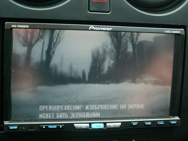

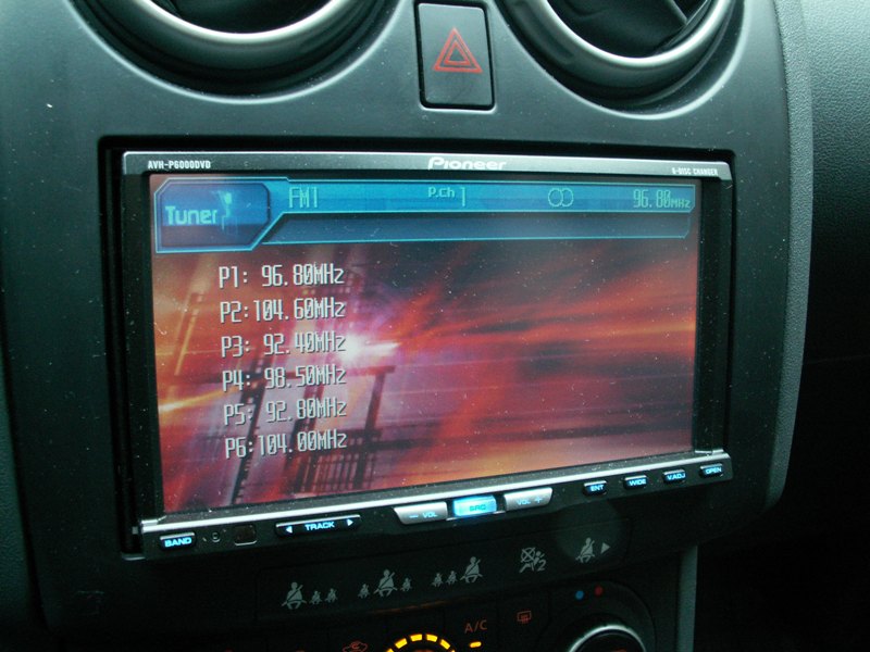

... эйфория длилась недели 2-3, дальше я начал слышать, что DVM-1325 играет через усилитель не так уж чисто как я думал... жалько было его выколупывать, но... но он ушел на полку и уступил место Pioneer AVH P-6000 с встроенным ченджером на 6СD. + к нему Синезубый адаптер и парктроник с камерой заднего вида, ах да и адаптер чтоб кнопки на руле работали...
Вот тепрерь всё! Едзяю и слушаю разную хорошую музыку и всё меньше стуки подвески или скипы пластика салона

Предупреждение о зеркальности изображения - это потому что зеркальность и не зеркальность зависит от камеры??

именно так - это как для пендосов: "То что вы видите в зеркале заднего вида раельно позади вас" :smile:

Только вот я не понял куда прилеплен усилок на фотке?
Фейс Пионера никуда не прячется? Актуальный же вопрос в период кризисных выколупываний магнитол...
Сообщений: 33
Чт мар 06, 2008 17:39:11
Откуда: город-герой Киев
Сообщение Лёха » Чт янв 08, 2009 21:58:40
Уилок прикручен на ширукую половинку задней сидушки.Фкционал при этом не теряется: можно складывать и грузить что-то объемное
ах да и фейс несъёмный :? поэтому мешина ночует исключительно в гараже :smile: :smile: :smile:

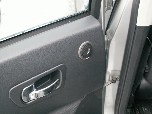

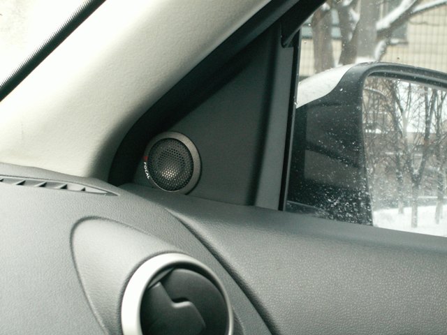

Отлично всё забацал! Молодец. Надеюсь, инсталятор был профессионалом? Врезка в углы боковых зеркал твитеров понятна, а вот на задних дверках... это тоже твитера? А где кроссовера прятал? А по концове делал проверку спектроанализатором? Мнебы очень хотелось послушать звучание. Зачот! :D
