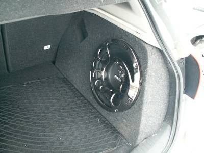

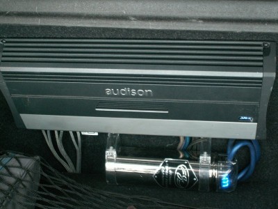

... а что потом? Конечно же совершенству нет предела и было принято решение доделать обесшумку, а также закинуть в машину сабвуфер. Мной был найден человек с опытом подобных инсталяций. А также подобрана новая акустика Focal Polyglass 165 компонентная (и вперед и назад). Сабик дать решили на основе Helix P12 Precision. Усилитель 5ти канальный Audison SRx 5.1 и плюс сюда конденсатор чтоб не страдала другая аппаратура от скачков тока.
.... 2 недели я побыл пешеходом и после сел уже в совсем иначе звучащую кошку!!! Это просто бомба!!! Саб лепили на всё правое крыло – в жертву был отдан пенопласт и 15 см грузовой площади.

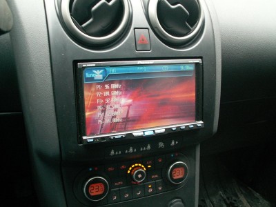

... эйфория длилась недели 2-3, дальше я начал слышать, что DVM-1325 играет через усилитель не так уж чисто как я думал... жалько было его выколупывать, но... но он ушел на полку и уступил место Pioneer AVH P-6000 с встроенным ченджером на 6СD. + к нему Синезубый адаптер и парктроник с камерой заднего вида, ах да и адаптер чтоб кнопки на руле работали...
Вот тепрерь всё! Едзяю и слушаю разную хорошую музыку и всё меньше стуки подвески или скипы пластика салона

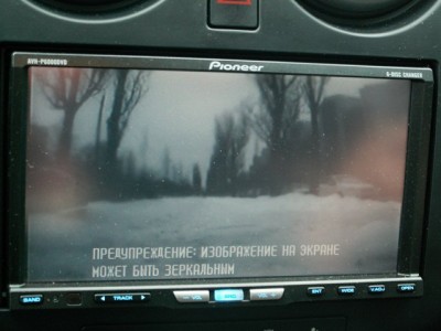

Предупреждение о зеркальности изображения - это потому что зеркальность и не зеркальность зависит от камеры??

именно так - это как для пендосов: "То что вы видите в зеркале заднего вида раельно позади вас" :smile:

Только вот я не понял куда прилеплен усилок на фотке?
Фейс Пионера никуда не прячется? Актуальный же вопрос в период кризисных выколупываний магнитол...

Уилок прикручен на ширукую половинку задней сидушки.Фкционал при этом не теряется: можно складывать и грузить что-то объемное
ах да и фейс несъёмный :? поэтому мешина ночует исключительно в гараже :smile: :smile: :smile:

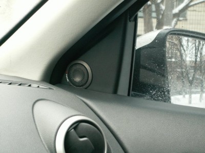

Отлично всё забацал! Молодец. Надеюсь, инсталятор был профессионалом? Врезка в углы боковых зеркал твитеров понятна, а вот на задних дверках... это тоже твитера? А где кроссовера прятал? А по концове делал проверку спектроанализатором? Мнебы очень хотелось послушать звучание. Зачот! :D
