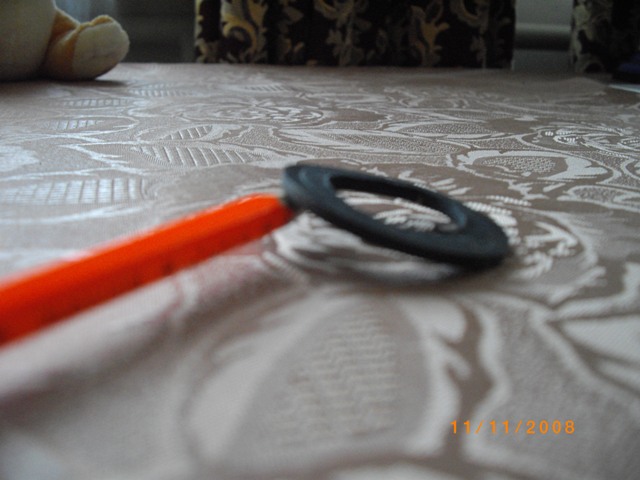

Сообщение skiff » Вт ноя 11, 2008 10:04:40
Вот фотки уплотнительного сантехнического кольца.
Описываю процесс.
Берем уплотнительное кольцо среднего размера и толщины.
Вот так ее сгибаешь(полумесяцем).
Затем просто полку ставишь на место.
Цель этих резинок:1Уменьшить зазор между пистоном и скобой полки
2Полностью убрать звуки
Вырезаеш (на глаз) приблизительный размер резинки ,так что бы она аккуратно легла во внутырь скобы полки
