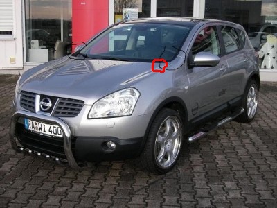

Ничей писал(а):выходишь из машины и смотришь на нижние углы лобового стекла, с каждой стороны
С этим всё понятно, я ж писал: "Мне Кий-Авто во время прохождения ТО-1 пластмассовую накладку как-то прижимали к лобовому стеклу и она держалась плотно (до этого она отходила на 2-3 мм со стороны пассажира)". Если речь идёт об этих накладках, то мне непонятно как и в каком месте они достают до капота.

Сообщение Ничей » Чт окт 30, 2008 10:49:12
Torpedo писал(а):непонятно как и в каком месте они достают до капота.
Не до капота, а до стекла.
смотри на фото, я там черным карандашом обвел.
В местах соприкосновения пластиковых накладок со стеклом и скрипит.
Правда, у меня, этой проблемы нет...
Сообщение Torpedo » Чт окт 30, 2008 11:34:40
Ничей писал(а):Не до капота, а до стекла.
PSYcho писал(а):У меня пластиковая накладка билась о капот, вылечил двухсторонним скотчем
Ничей, фраза "пластиковая накладка билась о капот" проскакивала уже на форуме и я не могу понять: в тех местах где ты нарисовал она настолько отходит, что достаёт до капота или где-то ещё есть места где она достаёт до капота...

Сообщение Ничей » Чт окт 30, 2008 11:47:37
Torpedo писал(а):фраза "пластиковая накладка билась о капот"
да черт, его знает....
мож, кто, просто ТАК выразился..
про пластиковые накладки - я понял, это те которые на фото... :sad:

Сообщение elektron » Чт окт 30, 2008 13:34:17
Пластиковая накладка об капот - это другое.Это когда накладка трется о внутреннюю часть капота в районе петель крепления.Место то же,что и на рисунке,только надо капот открыть и внимательно посмотреть в раоне петли.Можно увидеть протертую краску капота до металла,а на пластиковой накладке в этом месте тоже будут потертости. :roll:

Сообщение Tariel » Чт окт 30, 2008 16:11:24
а я имел в виду большую накладку вдоль стекла. вот она со стороны пассажира об это самое стекло и затирает :(

Сообщение PSYcho » Пт окт 31, 2008 14:12:58
elektron писал(а):Пластиковая накладка об капот - это другое.Это когда накладка трется о внутреннюю часть капота в районе петель крепления.Место то же,что и на рисунке,только надо капот открыть и внимательно посмотреть в раоне петли.Можно увидеть протертую краску капота до металла,а на пластиковой накладке в этом месте тоже будут потертости.
Вооо. Именно. Но все что щелкает я сфоткаю
