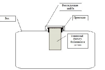

Под передним нижним краем заднего сидения есть два рычажка. Они отщелкивают подушку сидения. Подушка снимается. Дальше видим 2 квадратные заглушки (прим. 170х170). Заглушка за водительским сидением - это ОНО. Отворачиваем четыре клипсы, по углам и видим крышку (d ~ 130-140мм).
См. фото на предыдущей странице.
DOC
Прокладку вырезать нельзя, форма такая, что только отлить. От X-Traila не подходит. Придется ждать доставки.

Сообщение Викторович » Ср июн 27, 2007 12:12:47
Jolly's Father
а чем сам датчик или крышка прижимается?
а прокладка это такая черная феничка в виде воронки которая идет от низа до верха?

Сообщение Jolly's Father » Ср июн 27, 2007 13:03:27
Викторович
Прокладка - это резиновое кольцо, 3 см шириной, с буртиком сверху.

Сообщение Викторович » Ср июн 27, 2007 15:39:15
Jolly's Father
А шайба на резьбе или как?
Сообщений: 303
Сб май 05, 2007 19:52:21
Поблагодарили: 1 раз.
Сообщение Jolly's Father » Ср июн 27, 2007 17:11:45
Викторович
на резьбе. Прокладка треснула вдоль "буртика"
