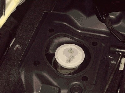

Звонил на СТО Свободы. Сказали заправить полный бак и подъехать к ним. Сегодня в 18-00. Сказали, что не опасно. Попробую сфоткать. По результатам отпишусь.

Был на СТО. Причина, трещина в прокладке крышки бензонасоса. Прокладки в Украине нет. Сказали доставят через 2 недели. Посоветовали полный не заливать.
Выглядит прим так.
Под задним седением
Крышка насоса снята, насос слегка вытащен
Собака друг человека, а Кашак - товарищ

Сегодня, залил 40 литров и вот блин, получился полный. Опять прокапывает. Поставил Кошака на стоянку, пересел на Мурандель. Я как раз на выходные в Карпаты собрался, придется на Муране и ехать((( Хотя сегодня звякну на сервис, может можно каким-то герметиком подмазать. Интересно, а герметик бензином растворяется???

Jolly's Father писал(а):Сегодня, залил 40 литров и вот блин, получился полный. Опять прокапывает. Поставил Кошака на стоянку, пересел на Мурандель. Я как раз на выходные в Карпаты собрался, придется на Муране и ехать((( Хотя сегодня звякну на сервис, может можно каким-то герметиком подмазать. Интересно, а герметик бензином растворяется???
В основном да, но можно найти и такой что нет.
