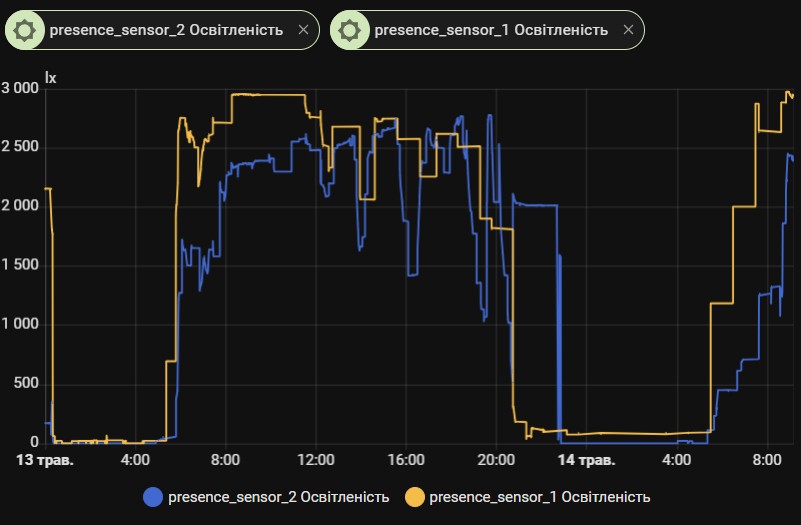

Брав на алі отакі сенсори https://a.aliexpress.com/_EwuUyF8
Одна батарейка 2450. Реагують на присутність метрів до 5. Якість зв'зку так собі.Інші датчики добивають з більшої відстані. У них є рівень освітленості.
Працюють якось так:
Один в кімнаті зі східної сторони, інший з західної. Смикати штори по рівню освітленості мабуть таке собі... Бо на графіку видно сильні коливання, коли нахмарило.
Про сенсори для поливу не цікавився, але продаються на алі теж.
