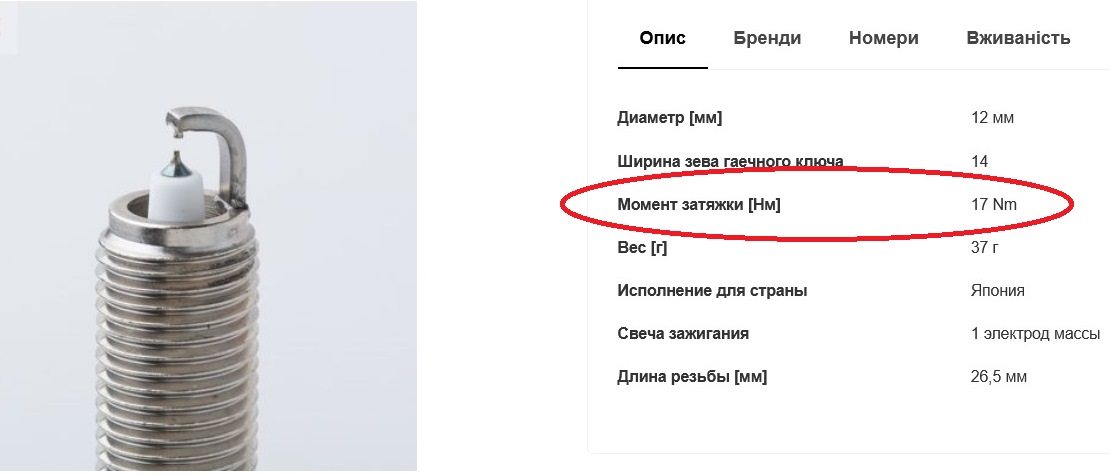

Вирішив замінити свічки, придбав на заміну свічки NGK 5118 (такі як стояли у мене завжди).
Перед встановленням на СТО вирішили перевірити їх на стенді.
Дуже погано себе показали, з чотирьох тільки одна працює нормально, інші пробивають куди завгодно.
На підробку не схожі, хоча може це вже підробки такої якості, що не відрізниш від оригінальних.
До цього стояли такі самі, проїхали без проблем 83 тис. км., і після цього ще добре виглядають (і це на газу).
Вирішили замість NGK встановити свічки Denso IXEH20TT, у них на стенді все супер, а NGK буду повертати.

Ще раз детально подивився, нема жодної ознаки того, що свічки NGK підроблені. Тобто це оригінал так неякісно працює.

P.S. Не забувайте що на 2.0 двигуні MR20DE свічки треба міняти (відкручувати та закручувати) тільки на холодному двигуні (навіть не теплому).
Закручувати їх тільки динамометричним ключем, з моментом не більше 20 Нм. (краще 15-19). Без ривків та перекосів ключа.
Інакше тріскається ГБЦ по різьбі.
Помилки P0301, P0304 (в залежності від номера циліндра).

Denso IXEH20TT
