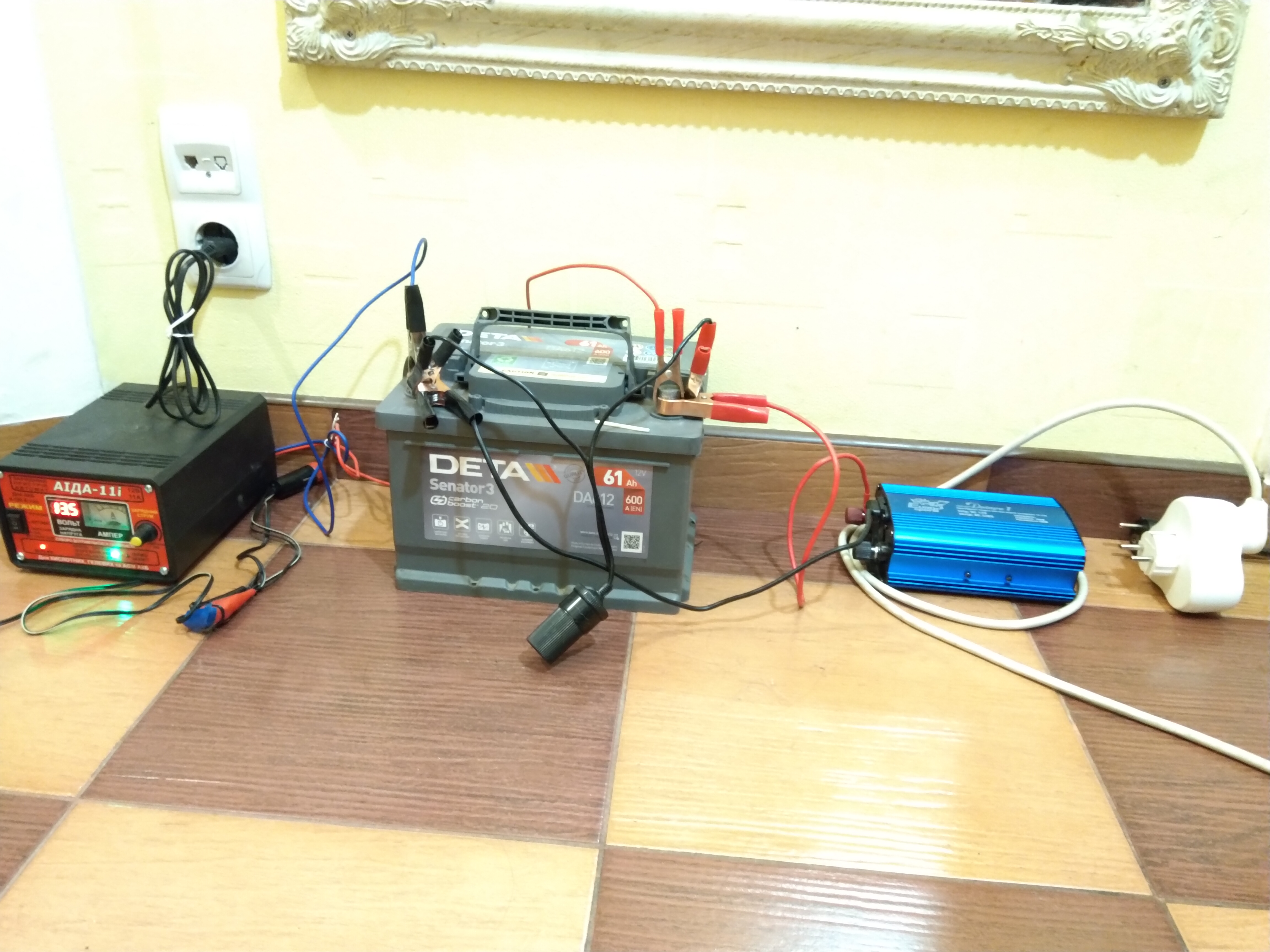

Сообщение oleg_t » Чт окт 05, 2023 16:54:33
У мене вдома така ось конструкція була, плюс китайська газова плитка. Потім ще докупив на Алі більш потужний інвертор. Зарядний пристрій стояв в авто режимі і навіть не вимикався. Аккум зняв з Кашкая, на Кашкай придбав новий. Для компа придбав безперебійник. Все вдалось придбати буквально за кілька днів до того, як воно зникло з продажу. Інтернет-провайдера довелось змінити, про що зовсім не жалкую. Влітку купили на дачу інверторний генератор - прикольна штука, невелика і мобільна, тихо працює.
