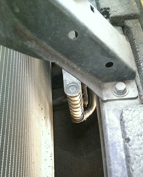

Сообщение oleg_t » Пн авг 01, 2022 14:34:04
Иногда бывает полезно от нечего делать позаглядывать в подкапотное пространство :D
Обнаружил что течет масло в р-не радиатора вариатора.
Проблема известная - отгнивает патрубок. Мне повезло - вовремя заметил, еще немного и он бы отвалился.
Новый оригинальный радиатор стоит каких-то космических денег, кому интересно - его код 21606JD30B (21606JD30A, 21606JD30D).
Аналогов толковых нет, только Китай от 3 тыс. грн., или Луганский завод :mrgreen:
На знакомой СТО посоветовали точку по ремонту: https://gumsintes.business.site/
Ребята сделали за 3 часа и 2700 грн. Поменяли оба патрубка. Поставили 4 новых хомута. Проверили под большим давлением.
Чтоб добраться до радиатора - снимали защиту двигателя и радиаторную решетку.
Сказали что еще 15 лет прослужит )

Re: Выход из строя вариатора CVT.
Сообщение elektron » Пн авг 01, 2022 19:00:18
Да ужЪ... :?
Посмотрел и я. Как раз левый штуцер чистенький, красивый, а правый, который можно увидеть только через щели решетки радиатора, немного сопливый. Думаю, смысл тот же и надо принимать меры такие же, как и при левом штуцере.
Как процедура проходила? Во что и как масло сливали, полностью или частично, менял ли ты его потом на новое или заливал слитое обратно?
И еще. Все указанные каталожные номера полностью эквивалентны для применения?
Сообщение oleg_t » Пн авг 01, 2022 19:05:34
Я там не присутствовал.
Машину отдал - машину забрал.
Сказали что масло из радиатора сохранили.
Домой приехал, проверил уровень на щупе - выше нормы, как обычно. До ремонта было столько же.
Сообщение oleg_t » Пн авг 01, 2022 19:13:47
elektron писал(а):И еще. Все указанные каталожные номера полностью эквивалентны для применения?
Ну если разницы между 2wd и 4wd радиатором нет, то можешь применять.
Сообщение elektron » Пн авг 01, 2022 19:15:17
Ясно. Просто все беспокоятся за чистоту масла. Если его переливать в "многоразовую" замызганую посудину, в которой уже никто точно не вспомнит что побывало за ее жизнь и потом обратно назад в радиатор, то хз что можно попасть в вариатор. :smile: Только надеяться на профессионализм и порядочность мастеров.
Сообщение elektron » Вт авг 09, 2022 15:45:58
Там я посмотрел смотря в какую сторону "загнуты" штуцера. Видимо для лево- и праворульных машин или еще почему-то бывают одни загнуты влево, другие вправо. Понятно, что желательно "загнутость" соблюсти в ту же сторону, потому что может просто длины патрубка не хватить или штуцера во что-то там упрутся.
Хотя все равно стремная тема. Там и А, и В, и D выбиваются в сети, но на EXIST только В без вариантов. :smile:
Сообщение oleg_t » Ср авг 10, 2022 09:32:47
Если меняется только последняя буква в коде детали Ниссан - это все равно одна и та же деталь.
Может просто разные "поколения" детали или изменения какие-то были.
Поэтому я стараюсь выбирать деталь с более поздней буквой, в теории - если деталь как-то улучшали то значит чем более поздняя модификация - тем она более улучшенная. Но это не 100% факт.
Сообщение elektron » Вс ноя 06, 2022 00:51:46
Снова же забыл отписаться. :oops: :mrgreen:
Радиатор CVT поменял.
oleg_t спасибо!
Решил ставить оригинал. При этом несколько раз пришлось отказываться от покупки при "живом" осмотре уже в руках, потому что радиаторы оказывались с явными признаками неоригинала.
