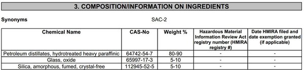

придумал себе новую проблему - поставил китай-карбон подседел :) Пасты для карбона нет, по быстрому поискал только здоровенные банки на 450гр в наличии в магазинах, плюнул, поставил на полировочную пасту. Подседел стоит, но через 10км, начинает противно скрипеть. Смазал весь штырь смазкой, полировочная паста только в районе хомута - результат тот же. Вытер все, намазюкал канифолью растворенной в спирте - не скрипит, ура? А фиг там, оказалось примерно каждые 10км на 1мм подседел проваливается, пару раз были такие страшные звуки, такой хруст, что думал он лопнул. Сейчас намазюкал канифолью жирно в три слоя, сохнет, посмотрю что будет.

Полировочную пасту использовать нельзя. Там абразив в "масле". Она не сохнет (по крайней мере должны делать все чтоб она максимально долго не высыхала). Канифоль со спиртом, по сути равно чистому канифолю. Все равно что песка насыпал. Нужен "закрепитель". Чтоб схватилось.

Зы. Попробуй фум-ленту намотать. Не знаю, используют ее или нет. Она забьет все неровности, плюс у нее есть эффект "резиновости".

Sysopaty писал(а):Полировочную пасту использовать нельзя. Там абразив в "масле". Она не сохнет (по крайней мере должны делать все чтоб она максимально долго не высыхала). Канифоль со спиртом, по сути равно чистому канифолю. Все равно что песка насыпал. Нужен "закрепитель". Чтоб схватилось.
А что такое "фирменная" паста для карбона? Не абразив в масле случайно? :) Полировочную пасту почему-то не используют, но используют пасту для притирки клапанов, думал что это что-то похожее но наверное не совсем. По канифоли тоже масса положительных отзывов, на песок эффект вообще не похож, просто увеличивается коэффициент трения. Кстати, канифоль наносят на смычки для скрипки именно для увеличения трения

mutexx писал(а):А что такое "фирменная" паста для карбона? Не абразив в масле случайно?
Не знаю. По логике, связка должна быть не на масляной основе.

Сообщение mutexx » Ср июл 22, 2020 14:22:40
нашел состав ParkTool SAC-2 SuperGrip™ Carbon and Alloy Assembly Compound
https://www.parktool.com/product/superg ... ound-sac-2
90% парафин (не органический нефтяной минеральный воск)
10% абразив (оксид кремния и/или стекло)
