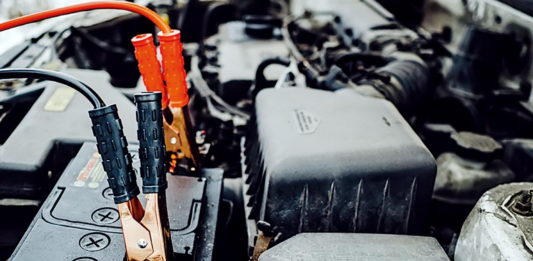

Сообщение Airman » Ср июн 17, 2020 10:04:55
НЕОЖИДАННАЯ ПРАВДА: РАЗВЕНЧИВАЕМ МИФЫ ОБ АККУМУЛЯТОРАХ
https://uzr.com.ua/expert/neozhidannaya ... ulyatorah/
