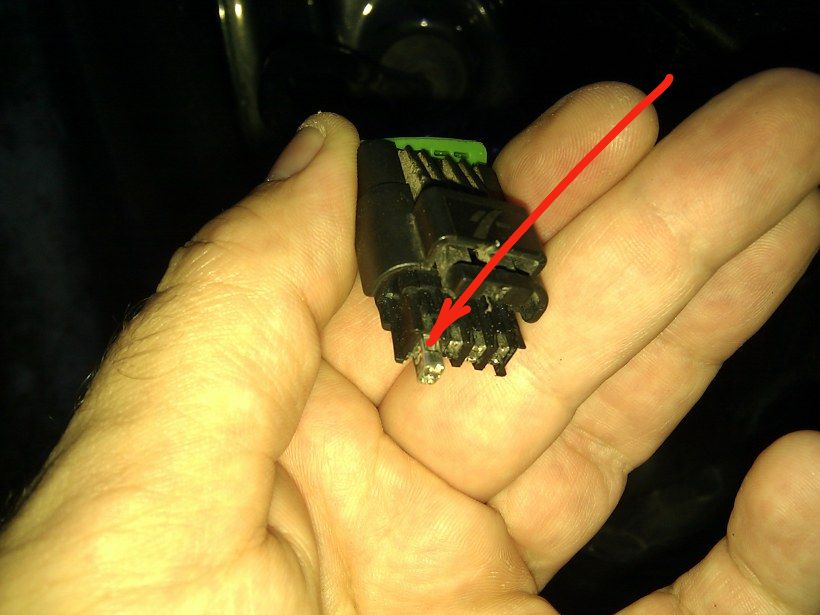

Достал задний фонарь! Такое ощущение, что стоит только тронуть гавно... :mad:
Периодически не горят стопы. Правый стоп со второго раза вроде почистил там, продул сжатым воздухом, пошарудил пинцетом и как бы стоп работает вроде вторую неделю. А в левом фонаре, который чинил, зараза, раз в неделю стоп отказывает. Габарит горит, а стоп нет. Причем горит-горит, а потом не горит. Вытащишь фару, пошевелишь разъем, вроде горит. Наверное буду разбирать сам разъем жгута, как Сенсей, поджимать и чистить контакты. Больше другого умного в голову ничего не идеть. :smile:
А ЛЭД-лампы есть стопов-габаритов?

elektron, а тремя страницами ранее лень почитать? Сэнсэй для кого это писал?
Сэнсэй писал(а):Пт сен 28, 2012 22:26:36
Явно фиговенько пины-папы входят в пины-мамы. Снял жёлтый "намордник" и собрал фонарь на место - заработало. Поглядим, сколько продержится. Пока вердикт такой: жёлтый "намордник" крадёт около миллиметра длины контакта, без него пины входят друг в друга чуть глубже и плотнее.

Ну частично я разобрал сам разъем, снял желтую херню, чуток помудохал контакты, еще раз продул их и немного пшикнул WD. Буду смотреть дальше.

elektron
Да, в своё время меня тоже приморил левый фонарь: переставал нормально работать после установки на место. Там довольно большой запас жёсткого кабеля, который, скручиваясь кольцом при установке фонаря, пружинит и чуть выгибает место соединения папы с мамой. Только небольшое подмятие шилом внутрь пинов-мам помогло, вот уже пару лет работает.
Ничего не пшикал на контакты и не буду, глядя на то, как слабо и мало там прижимается мама к папе. Любой слой любой жижи там только во вред.

Сэнсэй писал(а):Только небольшое подмятие шилом внутрь пинов-мам помогло, вот уже пару лет работает.
Дык наоборот при этом пины разгибаются еще больше и должны контачить хуже. Это как сувать в розетку евровилку, а потом пытаться надежно вставлять обычную совковую "тонкую" вилку, которая будет свистеть в розетке как ветер в чистом поле, хотя контачить и будет, что потенциально смертельно для самих электроприборов, могущих поломаться из-за искрений в месте контактов розетки с вилкой.
Или ты пины вытаскивал целиком?

elektron
Видишь ямку сверху на выдвинутом пине на фотке?
Вот в неё и рядом нужно аккуратно надавить шилом, чтобы лепесток в этой ямке чуть глубже вошёл во внутрь. То же самое сделать снизу. Пин можно не выдвигать, а давить шилом под пластиковой лапкой, которая в эту ямку входит и стопорит пин.
И, кстати, защёлкивая фонарь назад на кузов, сложи кабель не в привычном его состоянии, а заверни кольцо в обратную сторону, чтобы оно пружинило в нужную нам сторону, усиливая давление в месте соединения мамы с папой.

Сообщение elektron » Сб окт 19, 2019 17:05:37
Так и сделаю. :)
