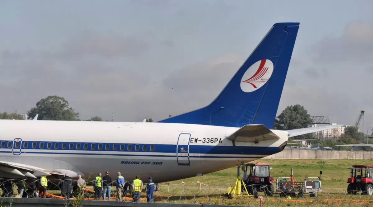

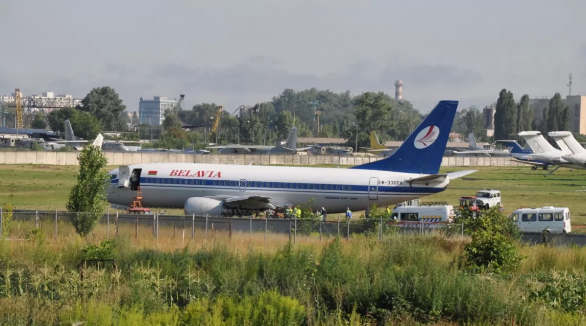

Torpedo писал(а):Почти год назад они тоже выкатывались за полосу.
Аэропорт "Киев" не работает: самолет Belavia вылетел за взлетно-посадочную полосу
Сегодня, 13 июля, аэропорт "Киев" приостановил работу из-за ночного инцидента: борт Belavia вылетел за пределы взлетно-посадочной полосы.
"Самолет Belavia - Belarusian Airlines выехал за пределы полосы при посадке", - пишет Андрей Гулий.
Жуляны, Борисполь, Жуляны, Борисполь - приготовиться...
