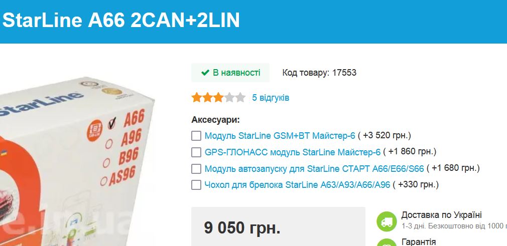

Сообщение BIS » Пт фев 18, 2022 23:23:14
Покурил я интернеты по поводу что сейчас из сигналок продается/ставится/в ютубах обсуждается. Основные фавориты старлайн и пандора.
Смущает что они из-за поребрика. Если брать сигналку со всеми плюшками, то она будет слать все перемещения на какой-то сервер. Отслеживать перемещения можно на сайте https://starline.bz/ Хоть это и домен Белиза, думается мне все данные с него доступны за поребриком :(
Вопрос. Есть ли какие-то достойные альтернативные варианты? Куда можно посмотреть?
Я понимаю, что в случае угона скорей всего никакая сигналка никуда и ничего не успеет отослать. Но сервер по крайней мере скажет про обрыв связи. Или это всё игрушки с трекингом и не стоит на GPS деньги тратить?

Сообщение BIS » Сб фев 19, 2022 21:37:58
mutexx писал(а):но вроде бы [url]magnum.org.ua[/url] это украинские сигналки
У них на сайте в контактах
Офіційний торгівельний представник виробника на території України
ФОП Іванченко А.Г.
:D
Хотя гугл говорит
Автосигнализации Magnum разработаны и производятся в г. Каменском Днепропетровской области компанией ООО «МСС»
Ну тут вопрос что умеют ставить установщики у официалов :mrgreen: Думаю немного попозже (как заработаю денег) поеду поговорить.
А то мне по опыту попадались как-то установщики, которым приходилось "помогать".
На первый ланос в 2008-м купил пандору. Звонит установщик. Мы тут сигналку поставили, а большой брелок не работает.Приехал. Оказалось брелок включить нужно подержав 3-ю кнопку пару секунд :mrgreen:
А в кашкай в 2011-м взял тоже пандору. Почитал перед установкой инструкции. Качнул прогу для настройки. Как оказалось не зря. Установщики звонят. Ну мы подключили все и не работает. Приехал. Подключил комп по usb. Нужно было выбрать правильный код автомобиля для корректной работы с кан шиной. И еще некоторые настройки сделать. Это можно и без компа было сделать. Но кто ж ту инструкцию читать будет :mrgreen: Потом через пол года перешивал сигналку новой прошивкой (какой-то незначительный глючек ушел).
По сигналке у меня на текущий момент соображения/хотелки такие.
Автозапуск двигателя не нужен в принципе. Машина в гараже и зимы у нас мягкие.
GPS баловство, которое заглушат при угоне и никаких координат он уже не передаст(но если задавить жабу на 2000 грн, то можно поставить). Может пригодиться, если машину увезет эвакуатор :)
GSM + BT метки. Это полезная штука. GSM заглушат тоже, но по пропаже сигнала можно начитать беспокоиться. И дальность связи поболее чем у брелка. Сейчас машина в гараже за 800 метров от дома, но пандоровский брелок(с кашкая) сигнал не ловил по радиоканалу.
БТ метки по идее не дадут открыть/завести машину, если штатный ключ ретранслируют. На сайте старлайна пишут "мамой клянус" что блютуз метки не ретранслируют.
Еще было бы очень хрошо замок капота и релюшку блокировки где-то в подкапотном пространстве спрятать.
Пока все.
Покритикуйте, посоветуйте.
Стоит ли заказать какой-то китайский дешевый GPS маяк? типа такого и запихнуть его где-то поглубже?
