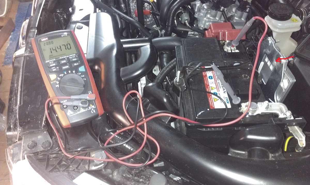

Сообщение альтист Данилов » Пт ноя 30, 2018 08:30:17
по стрелочке

Сообщение 415-й » Пт ноя 30, 2018 11:16:33
альтист Данилов
Толик, а что же стоит перед аккумом? :shock: У меня подобная деталь стоит перед ним.

Сообщение альтист Данилов » Пт ноя 30, 2018 18:10:30
Леша, не уверен, но это может быть блок управления вариатором. В букваре пишут, если будешь снимать разъемы, не прикасайся к контактам на блоках управления. Они боятся статического электричества. Разъемы можно снимать через пару-тройку минут после отбрасывания клеммы аккумулятора. Думаю, если вода туда попала, лучше сушить феном.
А того со стрелочкой у тебя нет? Завтра в гараже гляну. Помнится, машинки у нас с тобой одинаковые (если ты еще на той ездишь :lol: )

Сообщение 415-й » Пт ноя 30, 2018 21:14:26
Толик, есть, конечно же. Но с кёрхера влупили между аккумом и той хренью, что впереди ...
Дилеры многозначительно сказали, что ошибка есть, но нет времени досконально разбираться и возможно нужно перепрошивать ЭБУ. Я сразу же оттуда уехал. Хватит замены трех вариков ...
